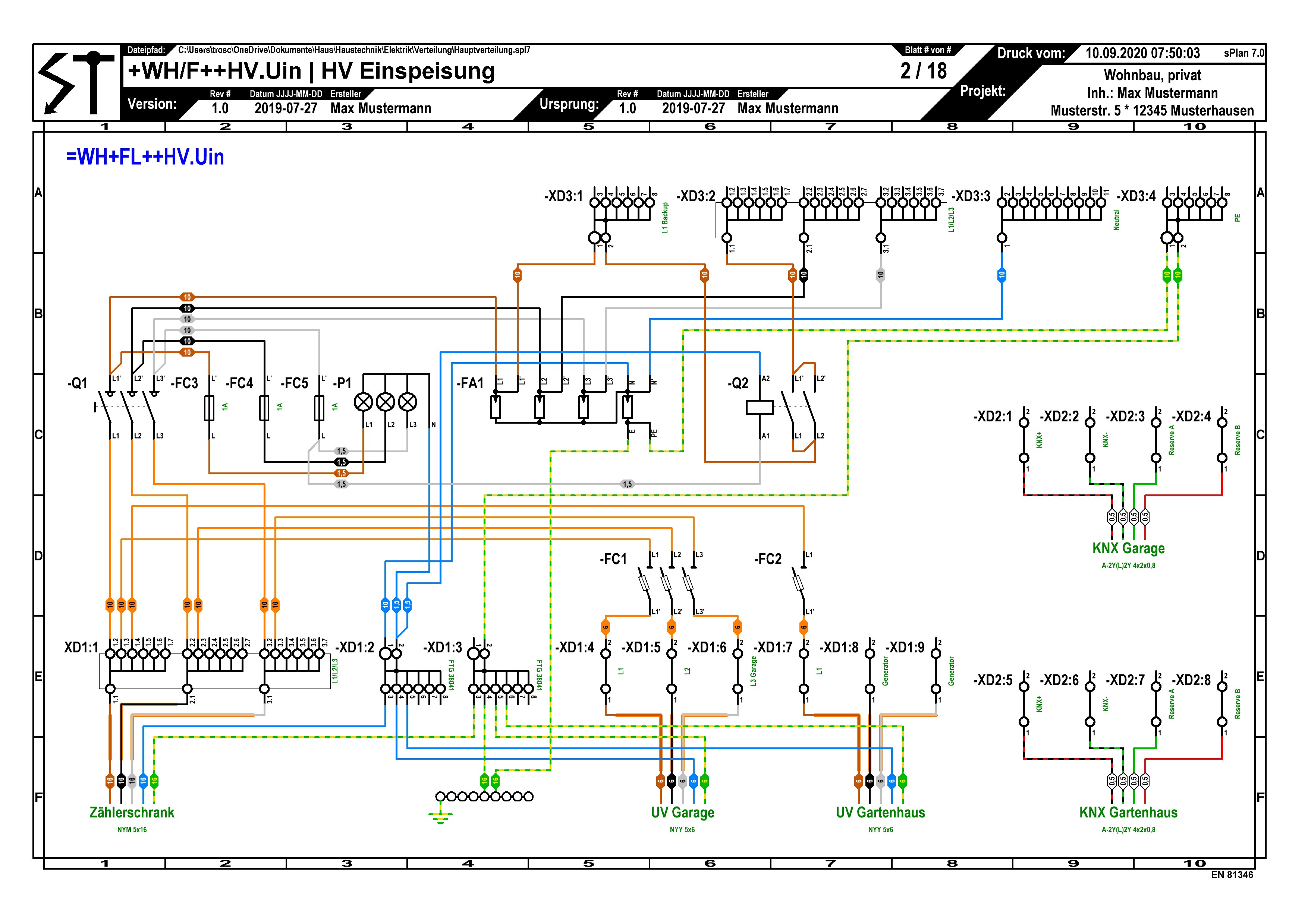

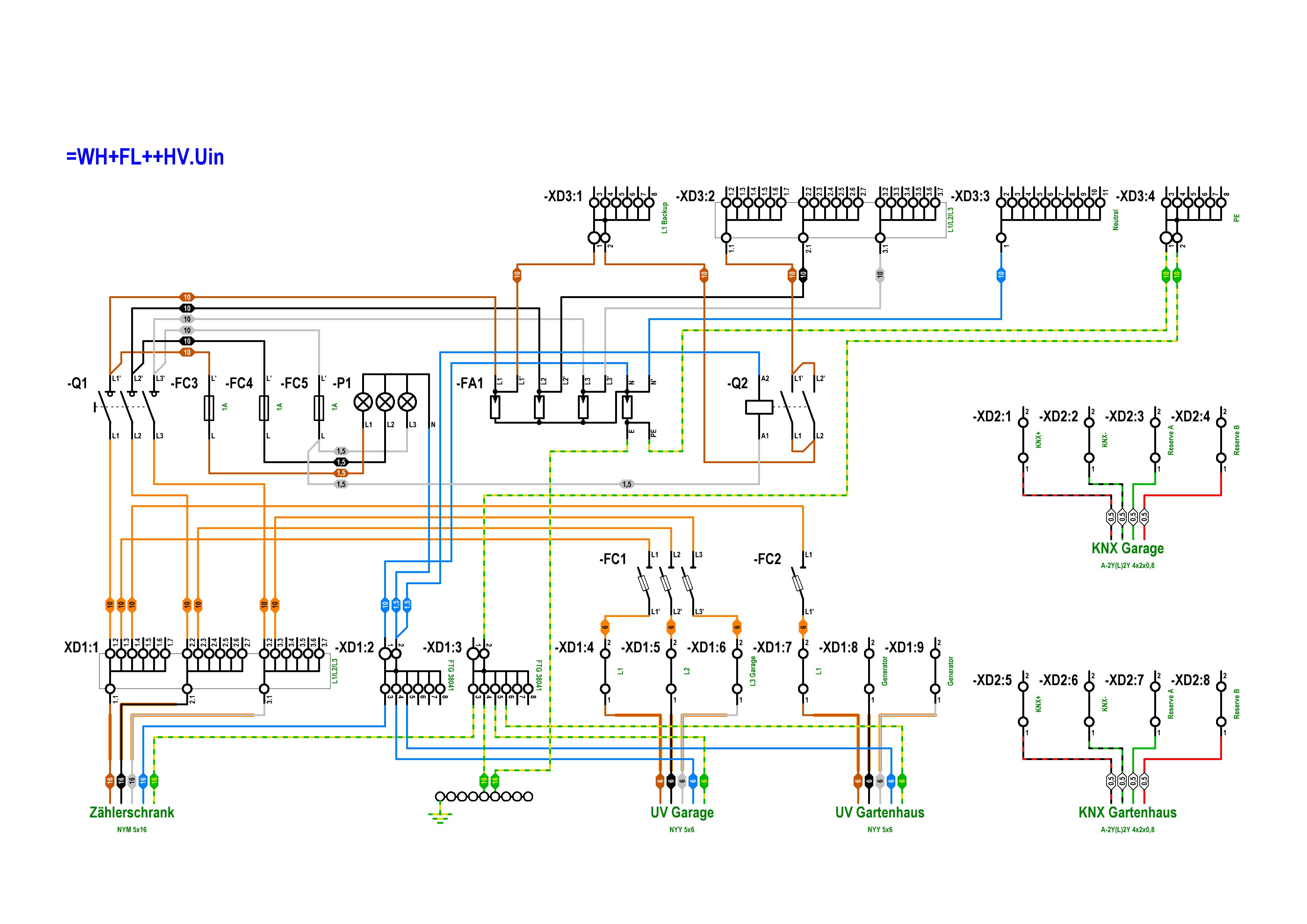

Hier mal ein Beispiel von mir; die Einspeisung der Hauptverteilung meines Hauses. Einmal nur der Plan, und einmal mit Formblatt. Der Schaltplan besteht aus vielen Seiten, und das Formblatt ist immer dasselbe (da sind Formeln drin die automatisch den aktuellen Blatt-Titel und die Blatt-Nr. sowie den Dateipfad und das Datum ermitteln).
Der Vorteil bei Formblättern ist dass sie im normalen Modus eben gesperrt sind und man sie nicht aus versehen ändern oder verschieben kann.
Die Seite des Schaltplans inkl. Formblatt:
Nur der Schaltplan:
Ohne Formblatt.JPG (751.35 KiB) 21161 mal betrachtet
