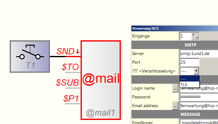

Hallo Zusammen,
bei mir funktioniert der E-Mail Versand über PL nicht mehr.
Habe diese Funktion sehr viel im Einsatz. Bestehende Anlagen, die ich vor 2019 kompiliert habe, klappen tadellos.
Es kommt mir auch die Einstellung im E-Mail-Baustein komisch vor (bei der Verschlüsselung):
Was könnte da nicht stimmen??
Danke
Gruß Bernd

Aber ich meinte (bitte den Text auch ganz lesen!), daß der E-Mail Versand mit den älteren Versionen (also Update bis ca. 2019!!!) tadelos funktionieren.
Auch von diesem PC aus. Nur mit dem neuen Update geht nicht mehr!!!
Und bei der Einstellung von Verschlüsselung sind ??? (Fragezeichen!).
Da stimmt doch was nicht.
