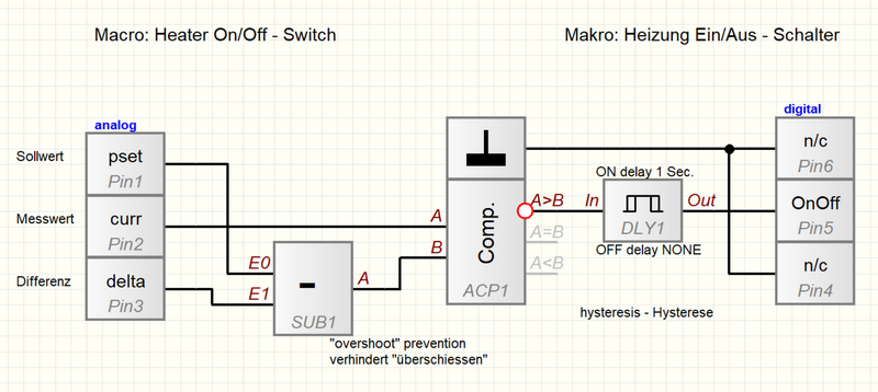

ich habe mal wieder ein Problem. Ich habe mir eine einfache Ein/Aus Regelung für eine Heizung ausgedacht (s. beil. Programm) Im Prinzip nichts weltbewegendes. Da aber der Schaltpunkt immer ins "schwingen " kommt möchte ich gerne eine Hysterese einbauen, also um wieviel Grad die Temperatur abfallen muss ehe sie wieder einschaltetet und den Sollpunkt anfährt. Ich habe im Forum alles mögliche durchstöbert habe aber nichts gefunden. Kann mir jemand weiterhelfen wie meine Steuerung ergänzt werden muss ?

Für eine Ein/Aus Steuerung einer Heizung, ist etwas mehr als nur eine Hysterese notwendig.
Da diese Art Steuerung zum "überschiessen" neigt, muss dieses auch berücksichtigt werden.
Dies, ohne die vorgeschlagene Schaltung zu berücksichtigen.

Hallo IKT,
vielen Dank für deine Hilfe. Habe die von dir vorgeschlagene Schaltung umgesetzt. Im Prinzip funktioniert sie so wie ich mir das vorgestellt habe. Nur mit dem "überschießen" gefällt mir nicht. Wenn ich ein Kessel mit Flüssigkeit elektrisch erhitze dann stimmt deine Annahme mit dem Überschwingen, heize ich jedoch mit Gas und schalte das Gas aus ( wie in meinem Fall) dann kommt es zu keinem überschwingen da die Energiezufuhr sofort aufhört.

Josef hat geschrieben:Nur mit dem "überschießen" gefällt mir nicht.
  • Meine Makro's sind immer für universellen Einsatz vorgesehen (sofern möglich).
  • Die Differenz kann ja einfach auf NULL, oder sogar negativ, gesetzt werden!
Z.B. Klimaanlage (el. Kanal-Heizung), oder jeglicher andere Einsatzzweck.
Was Du bemägelst, nenne ich "Jammern auf hohem Niveau". :mrgreen:

ich regle Heizungen und Brennersteuerungen immer mit einem Flip-Flop.
Hier kannst du Verzögerungen und Hysterese sauber einstellen.
Vielleicht klappt das.

Hallo HCS, vielen Dank, genau so habe ich mir das vorgestellt, habs eingebaut und funktioniert
