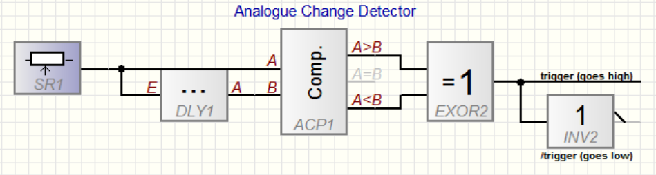

Bernd_Stein hat geschrieben:... da ich mehrere Eingaben bzw. Eingabefelder habe, wäre es schön im " Programm " zu erkennen, welches benutzt wird.
Sorry, verstehe den Grund nicht. Wozu soll das eine wünschenswerte Funktion sein?
Eingaben sollten im Program, zur Lauf-Zeit, verarbeitet/ausgewertet werden.
Wert Änderung erkennen ...
$Edt ist schwieriger, da ein Zeichenketten-Delay fehlt (in PL-E).
Kann allerdings mit $Delay (hier im Forum/DLL Programmierung), erreicht werden.
(Einschränkungen beachten!)

Dieselbe Methode, kann auch für dgitale Änderungen erkennen, angewendet werden ...
