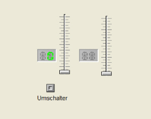

ich arbeite erst seit einigen Tagen mit PL-E ( ProfiLab-Expert 4.0 ).
Ich habe eine Hardware, die es mir erlaubt jeweils 8-Kanäle ( 0-7 ) eines Analog-Digital-Wandlers mit 10-Bit Auflösung oder mit 16-Bit Auflösung zu nutzen.
Ich würde gerne die Schaltflächen AD10 und AD16 so gegen einander umschalten / verriegeln, das der Eine den Anderen ausschaltet und die Visualisierung auch dazu passt ( wieder erhöht angezeigt wird ).
Wie kann ich so etwas erreichen ?

Danke für eure Tipps und Anregungen. Nun ist dieses hier herausgekommen.
Finde es aber immer noch schade, das die Einsteller ( Schieberegler ) SR1 bzw. SR2 keinen weiteren Ausgang haben, der auf +5V geht, wenn diese angeklickt werden. Dann könnte ich mir den Umschalter ( SA1 ) und das Pluspotential sparen.
Hoffe ein ABACOM Mitarbeiter liest dies und teilt mir mit, ob so etwas Grundsätzlich möglich ist.

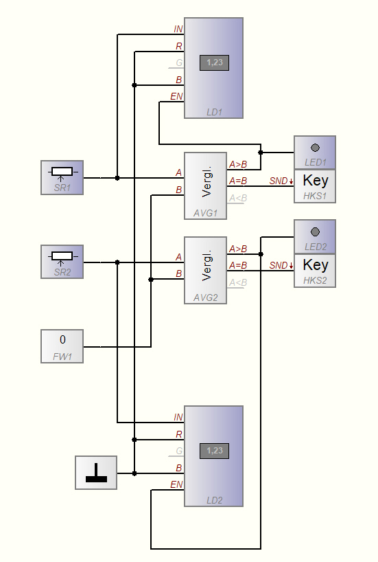

von funkybaer
Wie wäre es vielleicht so ?
Gruß gerhard

von Bernd_Stein
funkybaer hat geschrieben:Wie wäre es vielleicht so ?
Danke, interessante Funktion :ugeek:
Hilft mir wirklich weiter. Somit kann ich den Umschalttaster wegrationalisieren und es hilft mir bei meinem momentanen Problem auch noch.
Vielen Dank :mrgreen:
