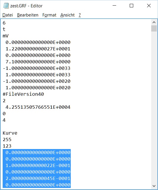

nachdem ich alle möglichen 341 Beiträge mit der Suchfunktion "durchforstet" habe und keine passende Antwort ... vielleicht kann mir hier jemand helfen:
Ich habe mit einem Y(t)-Schreiber drei Kanäle aufgenommen und die Daten sind in der GRF-Datei vorhanden. Diese möchte ich aber exportieren und dabei dachte ich, die Datei laden, abspielen und über die Ausgänge in eine Tabelle zu schreiben. Hat hierfür jemand eine Lösung?
(Es geht hier NUR um den Export schon vorhandener Daten, bei einer neuen Version ist die Export-Möglichkeit schon gelöst)
MfG Step
Für diesen einmaligen Vorgang die GRF-Datei mit notepad öffnen und die Daten manuell kopieren...

Tja ... wenn das nur ein einmaliger Vorgang wäre, dann würde ich das auch machen ... aber es sind ca. 30 Dateien ... ;)
Außerdem habe ich drei Kanäle, die aufgezeichnet wurden mit jeweils ca. 2000 Datensätzen ...
Ich habe auch versucht, die Datei im Schreiber zu öffnen und dann mit einem Taktgeber abzuspielen - das funktioniert auch "halbwegs". Allerdings muss ich dazu bei jeder Datei erst die Anzahl der Datensätze bestimmen und das ist auch sehr mühsam.
Mittlerweile bin ich dazu übergegangen, mir selber ein Konvertierungsprogramm zu schreiben.
Gruß ... Step
