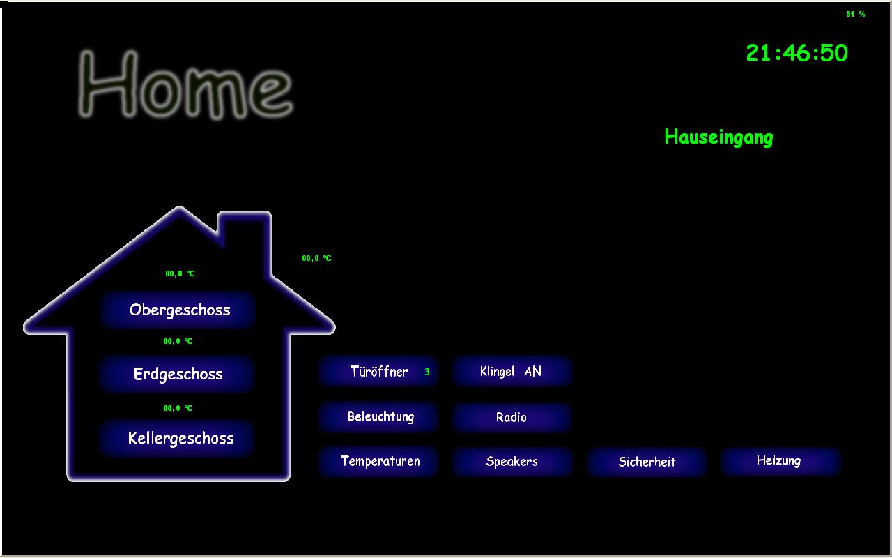

Danke für den Tip, das werde ich die Tage ausprobieren. Ich verwende auch Schaltflächen.
Ich hab mal einen kleinen Screenshot angehängt. Ist aber immernoch Alpha Status :-)

von dh260888
hierm mal ein, zwei Bilder meiner derzeitigen Version .....
