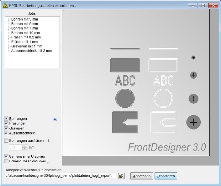

Hier ein einfaches HPGL-Beispiel mit den resultierenden HPGL-Exportdateien für Testzwecke (Bohren, Fräsen, Gravieren).
A simple HPGL example with corresponding export files for test purposes (drilling, milling, engraving).

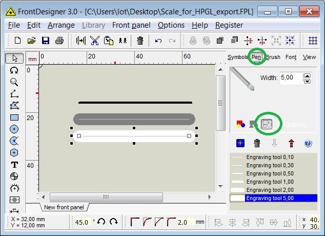

Für den Schnelleinstieg...
Fräser und Gravierer finden Sie in den STIFT-Eigenschaften von Linienzügen.
Getting started...
Milling and engraving tools are PEN properties of line primitives.

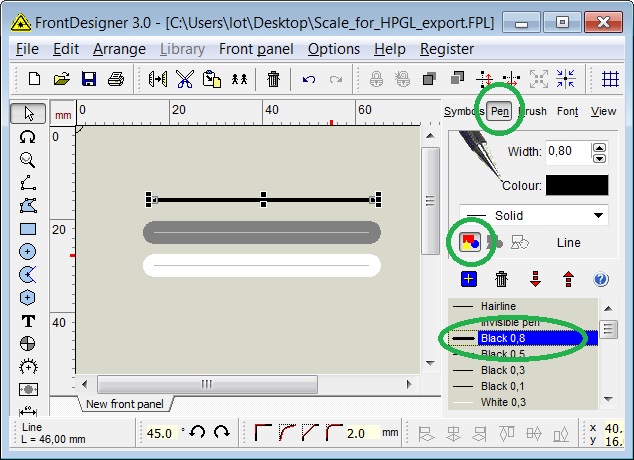

1.) STIFT / PEN (kein HPGL / no HPGL)

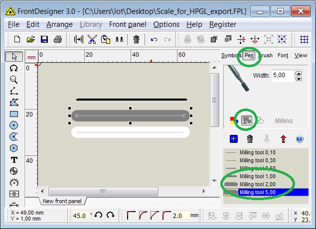

2.) FRÄSEN / MILLING

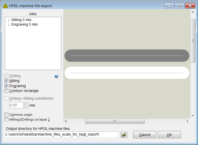

4.) HPGL EXPORT

Frage zum Gravieren
hab mal eine test versucht zum Gravieren bei mir ist der das kästchen nur grau hinterlegt un kann nicht gesetzt werden was ist mein fehler
Siehe anhang
Mfg. Christian

Du hast die Skala nicht richtig erstellt.
Auf "Stift gehen und dann die Option " Gravieren/Fräsen anklicken.

Deine Zeichnung "Markieren" - dann auf "Stift" / Fräser gehen (so wie abacom es weiter oben beschreibt) - Fräserbreite aussuchen und umwandeln.
