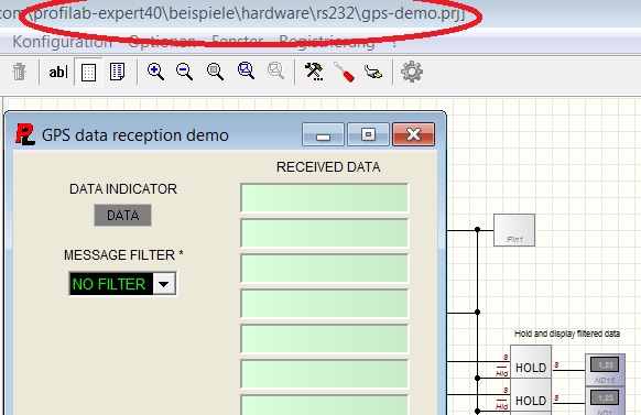

Re: Aus GPS Daten einen Kompass bauen
Verfasst: Dienstag 8. Oktober 2013, 15:38
von IKT
Hallo asap,
habe mir Dein 'Teil' im Internet herausgesucht. Der Anschluss des GPS-Empfängers scheint einfach zu sein: Stecker montieren (D-Sub9 female/Buchse), USB zu Seriell Adapter (mit Treiber, auf Unterstützung von VCP 'virtual COM-Port' achten!), Abacoms Beispiel und Du bist 'im Rennen'.
Falls an Deiner Maschine ein Seriell-Port vorhanden ist, brauchst Du noch nicht einmal den Konverter.
Will heissen: anhand der Daten die Du 'rein' bekommst, kannst Du entscheiden, ob allenfalls noch zusätzliche Hardware benötigt wird oder nicht.

z.B.
