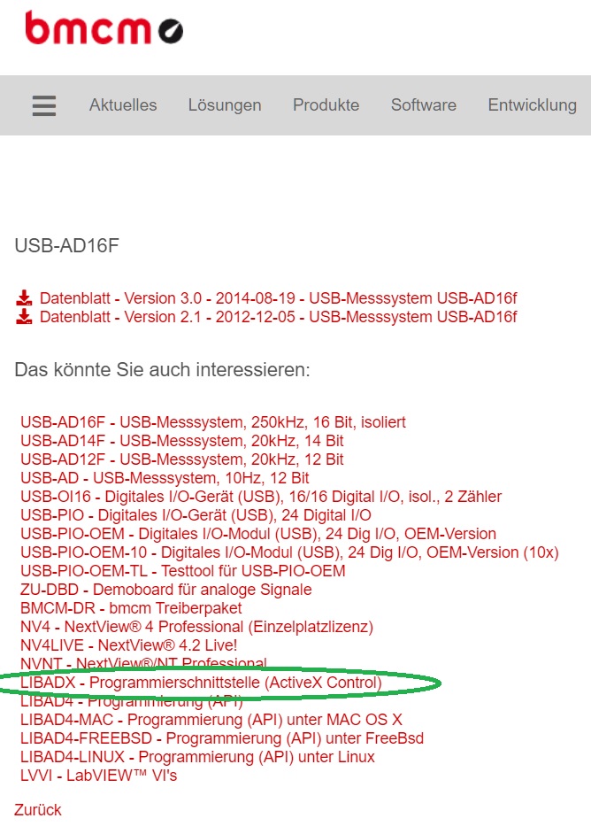

Verfasst: Dienstag 5. April 2022, 10:12
Zum Herunterladen der LibAdX muss man sich mittlerweile (kostenlos) bei bmcm registrieren.
Meanwhile a (free) registration at bmcm is required to download the LibAdX.
(Bitte nicht mit LibAd4 verwechseln! Don´t confuse with LibAd4, please!)
