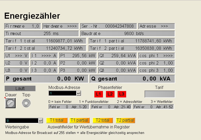

Mit dem angehängten Projekt kann ich zwar den partiellen Zählerstand mit 2 Nullen gleichzeitig auf Null setzten aber keinen Wert schreiben.
Die Fehlermeldung lautet:
ILLEGAL DATA VALUE [03]: Der Wert im Datenfeld für das jeweilige Register ist ungültig.
Ich habe viele verschiedene Werte probiert.
Die Frage die ich mir stelle: Wie kann man den "big_Endian" realisieren oder spielt das keine Rolle?
Ich werde auch den Hersteller fragen.

hast du denn in meinem Beispielprogramm auch gültige COM-Werte für die Hardware eingetragen? (Adresse, Parität usw.)
Die kann ich von hier aus ja nicht unbedingt vorhersehen.
Ich hätte mich schon noch dafür interessiert, ob z.B. ein oder mehrere Fehlercodes aufgetreten sind.
Aber ist auch egal, ich hab schon einen andereren Energiezähler mit Modbus ausgemacht, der für ca. EUR 200,- zu haben ist.
Im Übrigen müsste Little Endian und Big Endian völlig egal sein, die Daten werden einfach fortlaufend in die Register geschrieben oder ausgelesen.
Dazu ist es lediglich erforderlich, bei der Zerlegung oder Erzeugung der 32bit-Zahl die richtigen Wertigkeiten zuzuordnen.
M.f.G. Scorp

Ja, ich habe die Parameter verstellt. Die Werte ändern sich dauernd ohne Sinn. Ich teste auch noch X andere Zähler mit anderen Schnittstellen. Und jeder Tag hat nur 24 Stunden.
Viele Grüße

Bei dem dargestellten "Fehlerbild" wäre es sicher nicht schwer gewesen, bei den ungültigen Werten (>>>)
die Formatierung derart zu ändern, dass man wenigstens einen Zahlenwert sieht, um sich ein Urteil erlauben zu können,
was womöglich falsch sein könnte.
Aufgrund der Fehleranzeigen scheint kein Modbusfehler vorhanden zu sein, obwohl der angezeigte Phasenfehler für
alle 3 Phasen (also zumindest auch für L1) keine gültige Kommunikation zulassen sollte.
Wenn natürlich dein Hardwareanschluss und die Parametrierung über jeden Zweifel eines Fehlers erhaben ist,
dann kann ja nur mein Programm falsch sein.

Hallo Scorp
ich weiß nicht warum die meisten Diskussionen so oder ähnlich enden. Ich habe zu keinem Zeitpunkt nach einer fertigen Lösung verlangt. Ich habe nur darauf hingewiesen das es mit den 16bit und 32bit Werten nicht so einfach ist. Und ich kann nach wie vor die Werte nicht schreiben. Wenn ich das Beispiel mit den Werten aus der Anleitung benutze auch nicht. Nur auf Null stellen mit 2 X Null schreiben geht.
Mit den Hinweis auf "big_Endian" habe ich auch nur versucht durch die Details in der Bedienungsanleitung die Ursachen einzugrenzen.
Das war mein Problem und dazu habe ich meine Schaltung gepostet. Dazu bin ich der Meinung das der Zähler interessant ist. Es gab vom ersten Moment an keine Probleme mit PL 40 im Vergleich mit anderen Geräten.
Das Saia Burgess Investoren aus Hongkong hat weiß ich, aber das haben auch viele etablierte deutsche Unternehmen nach der Krise. Die Entwicklung und die Produktion ist immer noch in Murten in der Schweiz. Darüber hinaus lassen die meisten deutschen Anbieter von Energiezähler bei Saia fertigen. Warum sehen die meisten gleich oder ähnlich aus? Also müssen sie gut sein. Wobei das hier nichts zu Sache tut.
Meine Funktion ist nicht zu übersehen, wenn man dem Link folgt. Das ich gewerblich Zähler teste habe ich auch nicht verheimlicht. Ich bemühe mich nach wie vor PL in Verbindung mit Energieeffizienz Jugendlichen oder anderen Interessierten die nicht programmieren können, schmackhaft zu machen. Und das seit 4 Jahren.
Ich glaube auch nicht das dein Programm falsch ist. Ich hatte auch das Problem am Anfang mit zu vielen Funktionen. Was diese Zähler nicht mögen ist es die Register nacheinander abzufragen. Sobald ich das CLK Signal mit dem BSY Signal ansteuere bringt er große sich dauernd ändernde Werte. Warum auch immer.
Ich wollte auch nur damit sagen das ich mich mit der Schaltung näher beschäftigen werde wenn ich ein Moment Zeit habe.
