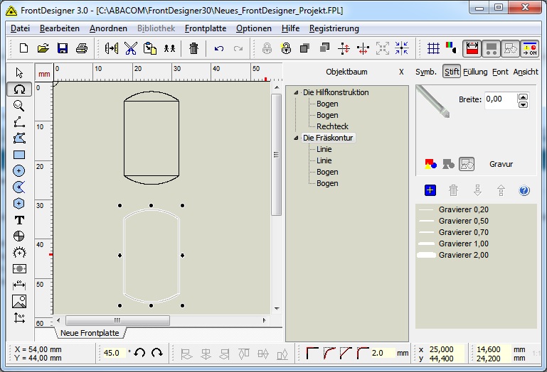

ich möchte als Fräskontur einen abgeflachten Kreis zeichnen. Die Bohrung sieht gundsätzlich rund aus, hat aber an zwei gegenüberliegenden Stellen eine gerade Abflachung des Kreises.
Viele Buchsen brauchen so einen Ausschnitt als Verdrehsicherung.
Ich habe verschiedenes probiert ohne Erfolg.
Wie kann ich so eine einfache Geometrie exakt zeichnen, ohne ein Trimm-Werkzeug wie bei CAD?
Kann mir jemand helfen?
MfG
TCI
Abgeflachter Kreis als Fräskontur
Re: Abgeflachter Kreis als Fräskontur
Beitrag von abacom » Mittwoch 30. Mai 2012, 08:56
Sorry für die späte Antwort. Habe den Beitrag übersehen.
Eine Hilfskonstruktion aus Rechteck und Kreisbögen hilft hier.
Die endgültige Kontour besteht aus zwei Kreisabschnitten und zwei Geraden.
- Kontour.jpg (121.96 KiB) 7194 mal betrachtet
