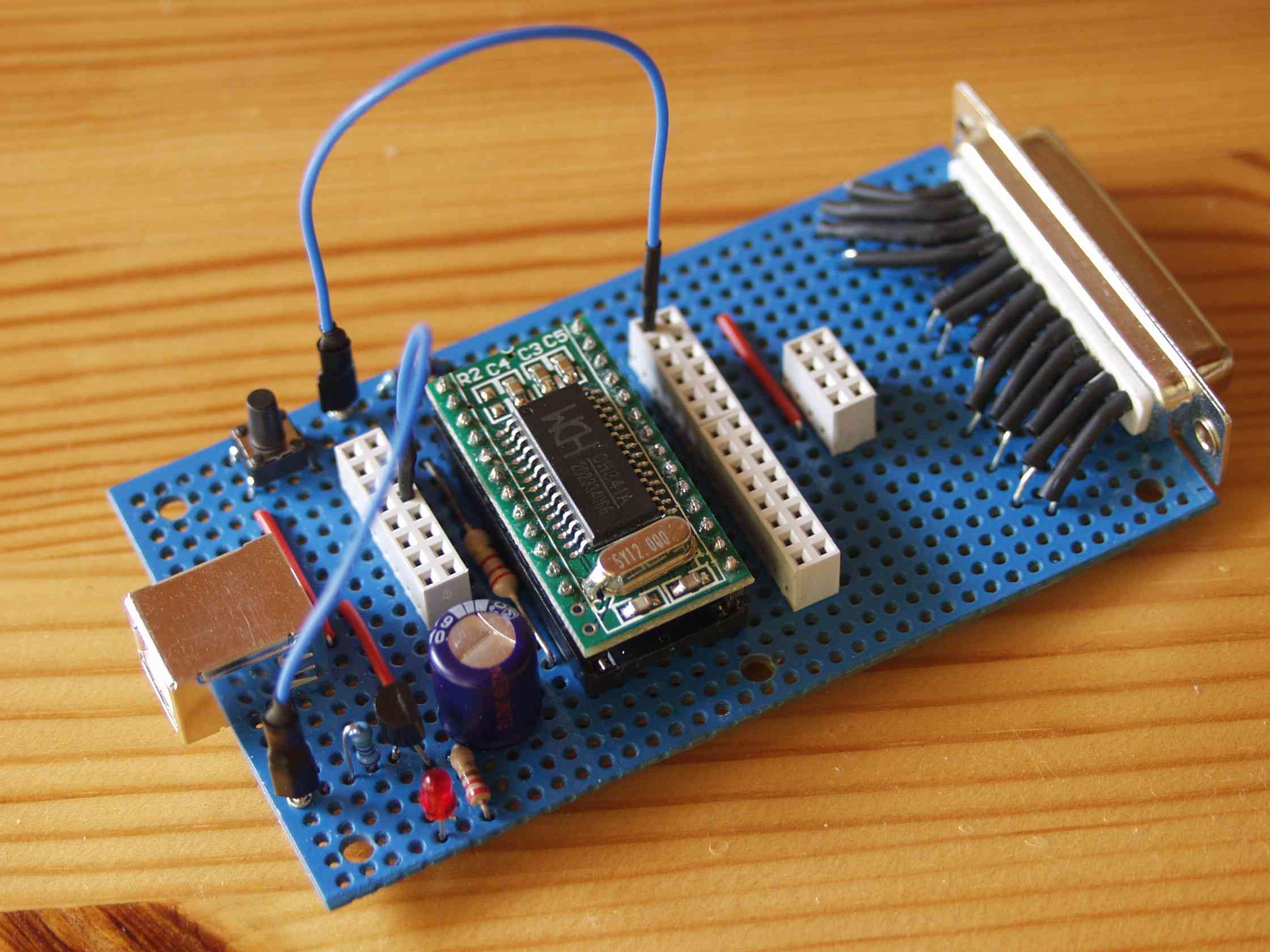

Angeregt durch einen Beitrag habe ich dann den USB-PP-Adapter gebaut.
Mit sehr geringem Aufwand erhält man eine Vielzahl an Steuerleitungen, welche in der Tranferrichtung umschaltbar sind. Jedenfalls fast alle.
Man kann z.B. mit den Leitungen D0...D7 die Relais steuern (Ausgänge).
Mit 4 weiteren Leitungen (Eingänge) kann man die Inputs der Relaiskarte bedienen.
Und ganz nebenbei erhält man auch noch eine I2C-Masterschnittstelle.
(Falls das Foto zu groß erscheint: rechte Maustaste im Bild. Dann Option "Grafik anzeigen".)
Herzlichen Gruß von C

- Platine.JPG (166 KiB) 9950 mal betrachtet
