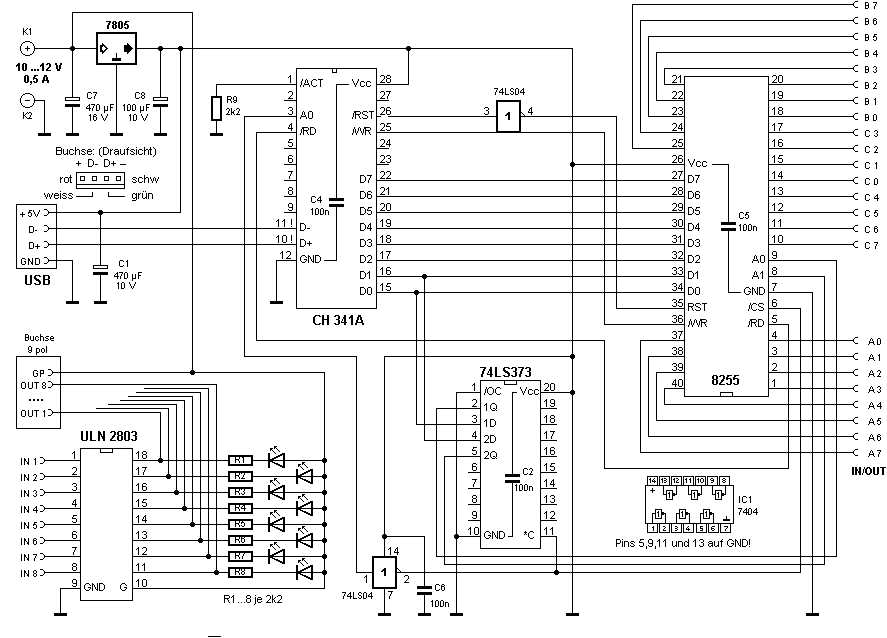

Ich will hier nicht "klugscheißen",
aber vergeßt mal bei den Hardwareentwürfen die Stützkondensatoren für die ICs nicht.
Ich sehe die weder in der Schaltung noch auf der Testleiterplatte. Das
kann unangenehme Folgen haben.

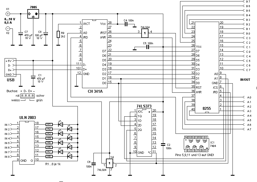

Re: Anbindung von 8255
Hier sind die C´s zu sehen...
download/file.php?id=638

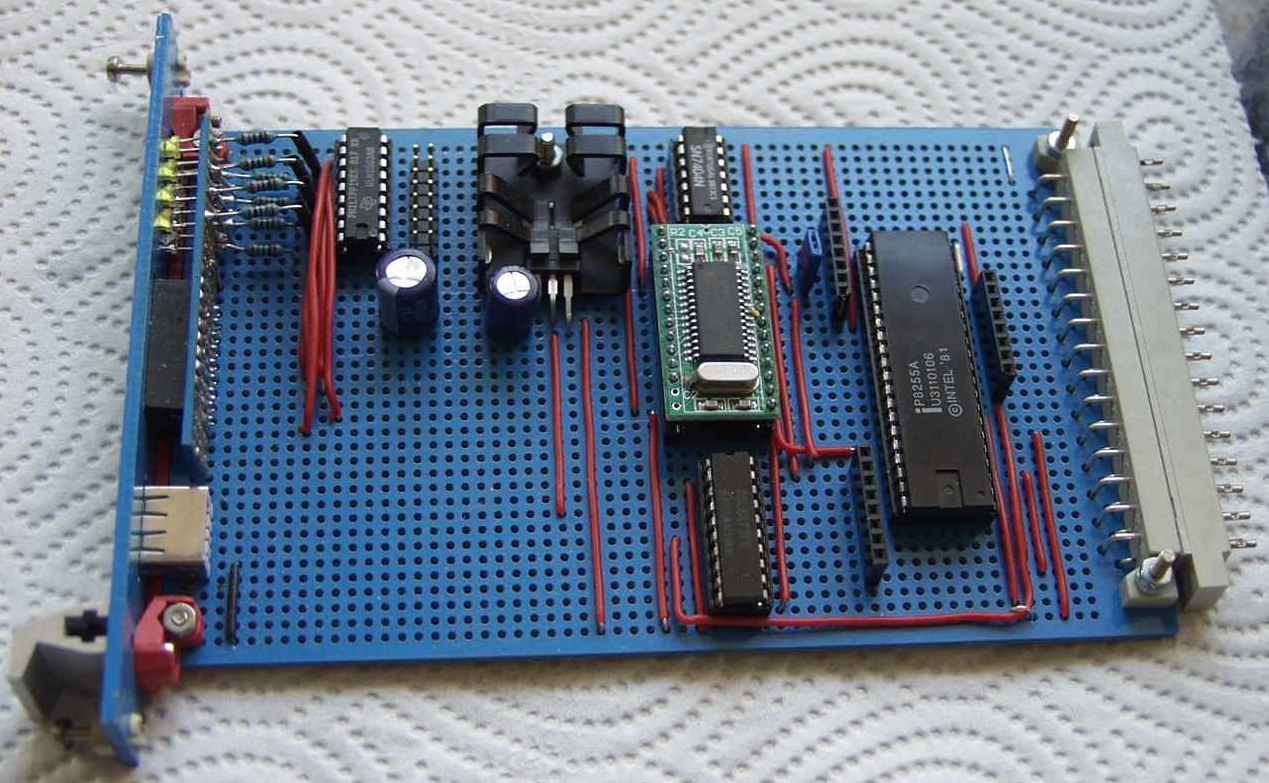

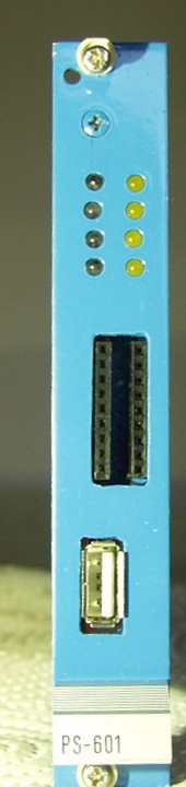

Hallo Alexander.
Ja. Hatte ich seinerzeit. Und funktioniert seit dem einwandfrei.
Habe 2 Platinen gebaut.
Den HW-Schaltplan von Expert Profi habe ich lediglich um einen ULN 2803 ergänzt. Damit kann man schnell die auf Output schaltete Portleitungen testen.
Die Funktion des Inverters (SN 74LS04) kann man auch sehr leicht jeweils mit einem NPN-Transistor als Emmiterfolger realisieren.
Anbei 2 Fotos. (der Reserve)
FP: oben 8 Led für Outputs.
Darunter 2 Buchsenleisten für 8 Outputs und 8 Inputs der Ports B und C.
Darunter die Buchse der USB-Schnittstelle.
Gruß von C

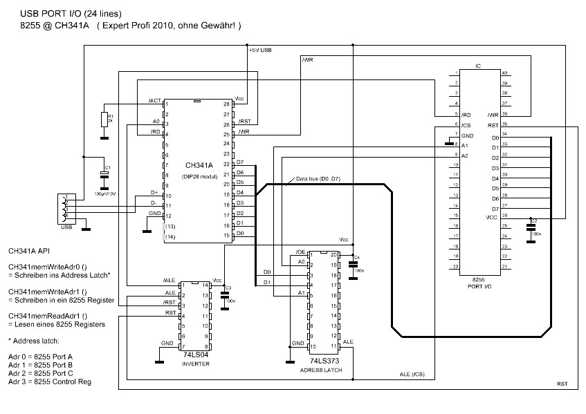

- auf "DLL4" mit Rechtsklick, und "Eigenschaften" wählen (Konfig-Fenster öffnet sich).
- dort "DLL importieren" wählen.
- die CH341A_8255.dll "öffnen" und OK.
- nochmals in das Konfigurationsfenster.
- "Einstellungen" kann man so lassen. Lediglich bei "Port Dir." den Punkt OUTPUT wählen. OK.
Frontplatte (FP):
Mäuseklaviatur (PortA) 0...7 betätigen.
Korrespodierend zu den leuchtenden Led PA0...7 müssen sich auch an der Hardware des 8255 die Pegel ändern.
Kontrollieren mit Voltmeter, Logik-Tester, oder mit einer kleinen Hardwareschaltung. Ich habe auf der Platine
diese gleich mit aufgebaut. Auf dem Foto links oben. Es ist ein ULN2803 mit 8 Led und 8 Vorwiderständen.
Anbei ein Schaltplan, wo sich der IC samt Beschaltung links unten befindet.
Einfach die Pins "IN1...8" mit dem Datenleitungen des Ports A verbinden. (bei mir Pfostenstecker/Pfostenbuchsen)
Achtung! In meinem Schaltplan sind diese Portleitungen zufällig mit B7...0 bezeichnet!
Soweit der erste Test.

Hallo Alex.
Ich habe mir den Schaltplan noch einmal vorgenommen.
Es gibt Zeichenfehler. Es betrifft die Anschlüße des 8255.
Konkret: A0, A1 und /CS.
Anbei der umgezeichnete Schaltplan. Sorry.
Gruß von C
mpander.
Gruß von C
- 8255_341.jpg (68.81 KiB) 29123 mal betrachtet

Das Projekt wurde ursprünglich von ExpertProfi vorgestellt...
http://www.expertprofi.wg.am/usb-8255-pio/
