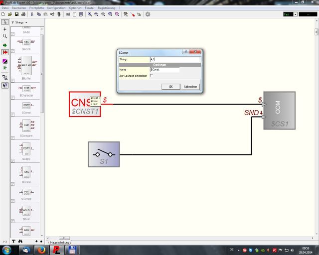

ich möchte die digitalen Ausgänge eines Arduino UNO Boards mit ProfiLab4.0 schalten können.
Ich halte diese Anwendung für ein Standardanwendung und deshalb möchte ich meine Kenntnisse hier zum
Besten geben.

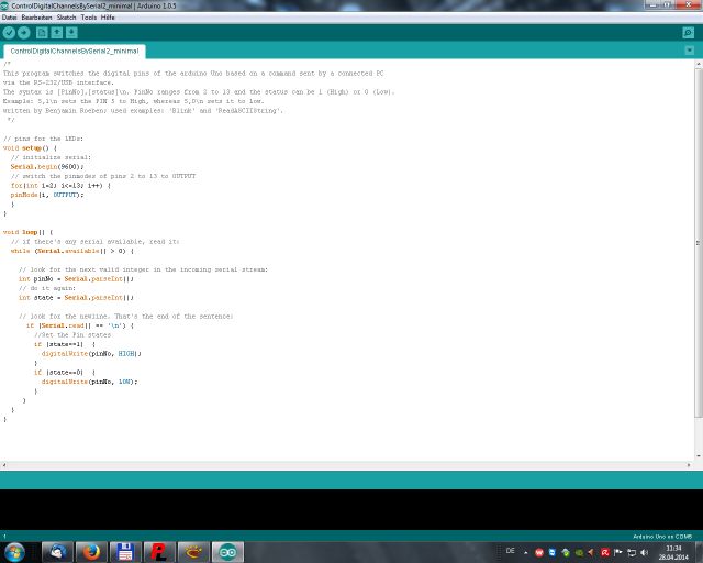

Dazu hat mir ein freundlicher Kollege(Name im Arduino Sketch vermerkt) eine Firmware (im Anhang) für das Arduino Board geschrieben die auch funktioniert.
Bilder zum Projekt mit erklärenden Eigenschaftsdialogen befinden sich im Anhang.
Es ist erstmal nur ein Schalter integriert um das Board auch testen zu können.
Es wird einfach eine Stringkonstante per Schalter an COM5 übertragen.Dies funktioniert auch mit dem Board.
Dummerweise ändert sich nicht die Konstante wenn ich die Schlterstellung ändere.
Ich habe kein richtigen Ansatz gefunden um dieses Problem zu lösen deshalb bitte ich euch um Hilfe.
Ausserdem brauche ich 10 Schalter dessen Zustände alle über eine serielle Schnittstelle (COM5)
übertragen werden sollen.
Was für Möglichkeiten würde es denn geben ?

vielen dank erstmal für eure Antworten.
So ein neuer ProfiLab Tag sieht doch schon wieder ganz anders aus als der Gestrige.
Gestern noch entnervt und heute schon voller fruchtbarer Ideen.
Und mir scheint es ist etwas brauchbares dabei heraus gekommen.
Im Anhang befindet sich die fertige Projektdatei.
Unter folgendem Link
http://www.wuala.com/iswestija-2/arduin ... alout.zip/
kann man die Projektdatei, Firmware für Arduino UNO und die fertig compilierte *.exe downloaden (2,4 MB).
Anregungen , wie es vieleicht besser geht , nehme ich gerne entgegen.
