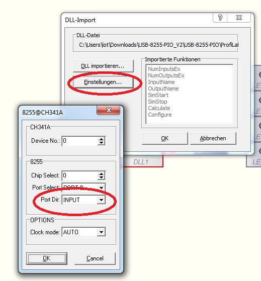

Die Schaltung funktioniert erstmal.
Habe aber weiter Probleme, also der Ausgang funktioniert, aber nur wenn ich alle anderen DLLs lösche für Port B und C.
Wenn ich die DLL von Port A auf Port B umänder, kann ich dennoch nur Port A steuern.
Und die alles entscheidende Frage ist, wie kann ich den 8255 beschalten das er mir den Eingang akzeptiert, dies bekomme ich nicht hin.
mfg
Beiträge: 4048
Re: Anbindung von 8255
Beitrag von abacom » Dienstag 12. Juni 2012, 08:10
Und die alles entscheidende Frage ist, wie kann ich den 8255 beschalten das er mir den Eingang akzeptiert?
Pullup-Widerstand ca. 1KOhm
