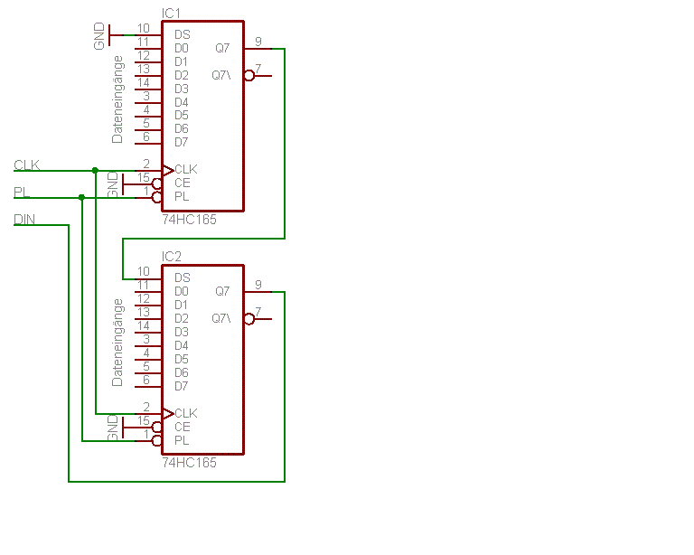

es geht darum eine modelleisenbahn zu steuern und da ich platienen habe
wo taster abgefragt werden können auf grundlage vom 74HC165
weiterhin können auch led angesteuert werden mit dem 74HC 595
und darum geht es wie kann ich die 74hc165 benutzen um sie in meinen projekt zu verarbeiten
genauso wie kann ich den 74hc 595 ansteuern um led zu leuchten zu bringen

Es braucht also ein Interface mit zwei Ausgängen für PL (Latch) und CLK (Schiebetakt), sowie einem Eingang zum schrittweisen Einlesen der Daten DIN. Erst "Latchen ("Daten einfrieren") " und dann mit 16 Takten alle Zustände nacheinander über DIN abfragen.
