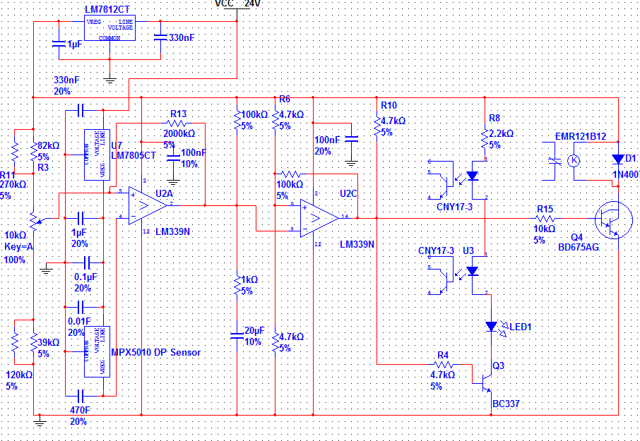

Und dann noch im Anhang die Schaltung mit dem MPX, bei dem ich an dessen Beinchen noch zusätzlich die Vo "auslesen" möchte.
Es handelt sich um einem MPX5010DP
http://www.freescale.com/files/sensors/ ... PX5010.pdf
Mit Vs 5V, bei Vo entspricht 0V-4,8V einem Druckwert von 0-100mbar. Werte über 4,8V bedeuten das der Sensor ausserhalb des Messbereichs liegt.
Der Sensor Offset liegt bei ca 0,28V.
Bei Unterdruck sinkt der Offset auf 0V.

Re: Spannungsmessung in PL
Hallo laterne123.
Um eine möglichst hohe Auflösung zu erzielen, erscheint die erstgenannte Lösung sinnvoll (USB ADC).
Nur dieser hat eine Auflösung von 12 bit (= 4096 Schritte).
Falls Du nicht Drücke beim Maximum messen mußt, also wo eine Ausgangsspannung ca. über 4 000 mV entsteht,
so geht es mit dem ADC ohne Änderungen.
Ansonsten gibt es 2 weitere Möglichkeiten:
- dem ADC wird eine (möglichst genaue!) externe Referenzspannung von 5 Volt zugeführt. Damit verteilt sich die
Auflösung von 4096 auf 0...5V
- der schon erwähnte Spannungsteiler
Beides "Verschlechtert" die Auflösung (geringfügig)
Ich weiß ja nicht, wie schnell die Werte gemessen werden müßen.
Falls dies sehr schnell erfolgen muß, so ist zu berücksichtigen, dass der erwähnte ADC ein 8-Kanal-Gerät ist.
Es dauert also ein wenig, bis der betreffender Kanal wieder "dran" ist.
Ich gebe zu bedenken, daß die max. Auflösung eines Analog-Digitalwandlers nur im Idealfall vollständig nutzbar ist.
Dafür gibt es zahlreiche Gründe.
Auch die Sensor-Ausgangsspannug ist fehlerbehaftet.
Wenn Du in der Lage bist, alle relevanten Fehlerquellen zu minimieren, so kannst Du einen ADC anpeilen, der eine
höhere Auflösung als 12 bit hat.
