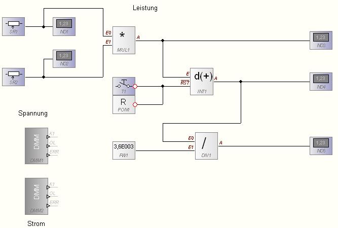

Ich möchte den vorhandenen Wattmeter (im Ordner Beispiele) so erweitern, dass ich die momentan entnommene Leistung in Wh bzw. kWh auf dem Monitor ablesen kann. Gibt es ein Tool, dass die Werte automatisch addiert?
Bisher importiere ich die Werte aus dem Recorder in eine Exceltabelle und zähle diese zusammen, das ist mir aber zu umständlich.

Hallo pshandy.
Vielleicht so?
Gruß von C :shock: mpander.
Nachtrag: nun auch wirklich Wh-Meter. (19c2)
Beispiel 19c2 - Wh-Meter.prj
(6.35 KiB) 560-mal heruntergeladen
Beispiel 19c - Wattmeter.prj
(5.66 KiB) 481-mal heruntergeladen

Leider bringt er mir beim öffnen der Datei den Fehler "ungültiger Eigenschaftswert". Ich häng mal die Datei an, mit der ich z.Z. meine Kurven aufzeichne, leider bis jetzt nur in A und W und nicht in Ah und Wh
Ich benutze DMM ProfiLab 4.0
Wattmeter.prj
(12.02 KiB) 574-mal heruntergeladen

Die Beispiele von Compander lassen auch mit DMM-ProfiLab verwenden.
Die aktuelle Version 4.0 muss es aber schon sein. Falls nicht vorhanden
mit der Demo anschauen.

Vielen Dank für die Hilfe,
so funktioniert es jetzt!
Wattmeter mit Amperstundenzähler.prj
(12.9 KiB) 527-mal heruntergeladen

Anbei ergänzend ein kleiner Vorschlag für einen Ah-Zähler.
Konnte sogar noch etwas einfacher ausfallen.
Beispiel 19c3 - Watt- und Ah-Meter.prj
(6.19 KiB) 585-mal heruntergeladen
