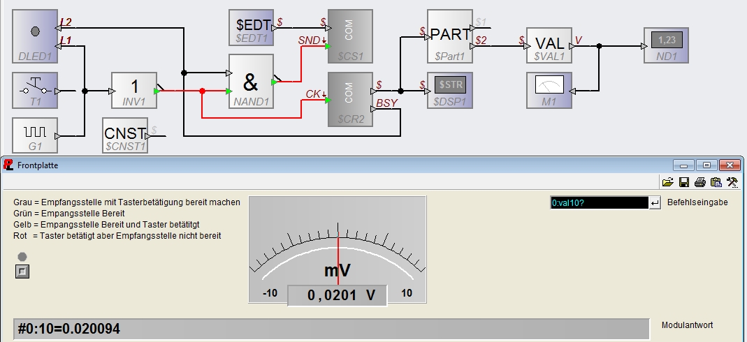

möchte mit PL-E 4.0 ein LabVIEW6.1-Projekt nachbilden.
Habe jetzt das konkrete Problem, das sich das Zeigerinstrument nicht rührt - Warum ?
Im Sekundentakt bekomme ich von einer 16-Bit Analog,- Digital-Karte den Messwert über die RS232 geliefert ( Der Taster ist durch den Impulsgenerator ersetzt ).
Nach dem Gleichzeichen kommt der Meßwert. Dieser ist mit seinen 6 Stellen hinter dem Komma in der Praxis nicht zu gebrauchen, deshalb zeige ich im Zeigerinstrument integriert nur 4 Stellen an,
da ich an 1mV Messungen interessiert bin und es nicht schlecht ist, zu sehen was die 100µV-Stelle so macht ;) .
Die Projektdatei habe ich auch angehangen, kann schnell übersehen werden, bei den beiden großen Bildern.

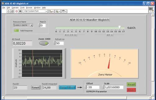

Das Ganze soll mal ein Abgleichprogramm für die AD16-8-Karte aus dem c't-Lab werden. Hier ein kurzer Überblick :
https://www.heise.de/ct/projekte/machmit/ctlab/wiki
https://www.heise.de/ct/artikel/Modulba ... 91034.html

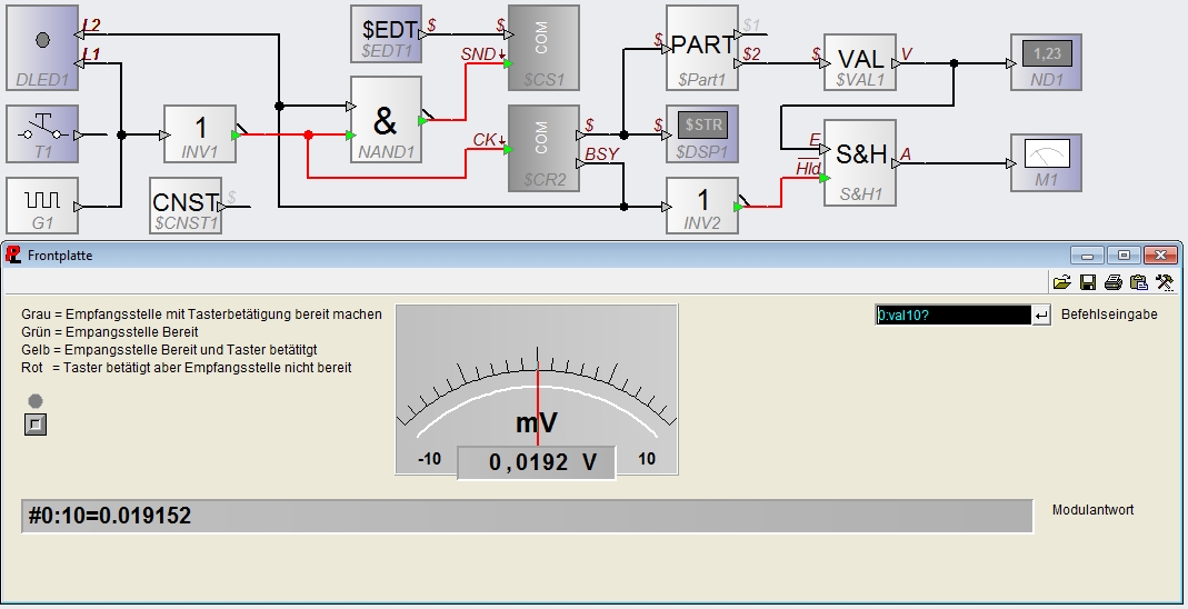

Unten eine Schaltung, welche einen Wert für eine bestimmte Zeit "hält" (getaktet):
Eingang: RND ersetzen.

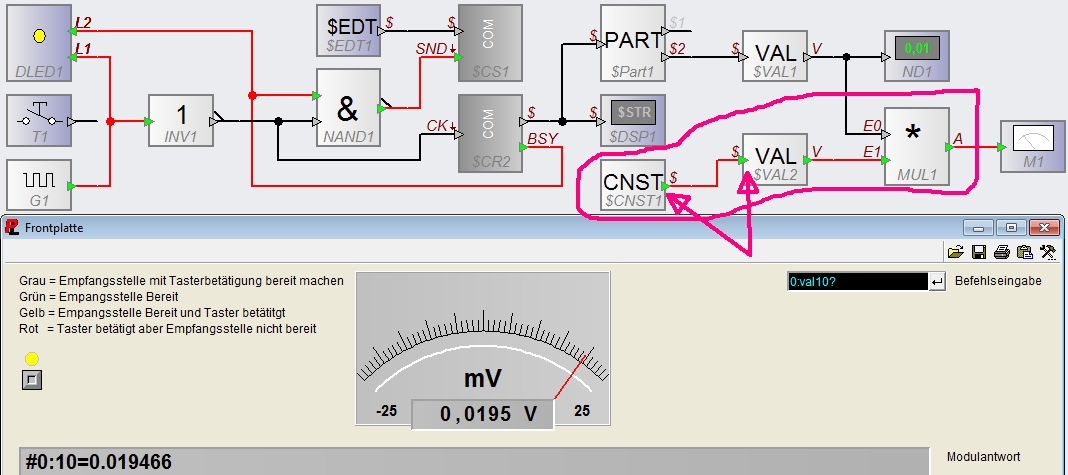

Hier hatte mal jemand geschrieben, das man HTerm gut nutzen kann, um das was die Hardware ( HW ) über die RS232 sendet zu ersetzen.
Das brachte mich auf eine Idee. Habe einfach mal einen Wert mit $Const vorgeben und dabei bemerkt, das der Zeiger etwas ausschlug. Jetzt ist klar, da ich mV messe, muss ich den Faktor 1000 mit einbringen.
Kann man sich die beiden Bauteile sparen und direkt einen E-Wert anbringen, also direkt die 1000, die ich bei $CNST1 vorgegeben hab ?

Beitrag von IKT » Freitag 12. Januar 2018, 22:12
Analog Verstärker (Gain) oder OpAmp (wenn auch ein Offset benötigt wird).
Deckt folgende Szenarien ab:
Gain: multiplikation (Faktor >= 1), division (Faktor 0 .. 1, z.B. 0.1 = div. 10)
Offset: addition/subtraktion

Beitrag von Bernd_Stein » Freitag 12. Januar 2018, 22:20
IKT hat geschrieben:Analog Verstärker (Gain) ...
Astrein. Der ist gut, der ersetzt sogar alle drei. Verstärkung = 1000 und gut ist :D

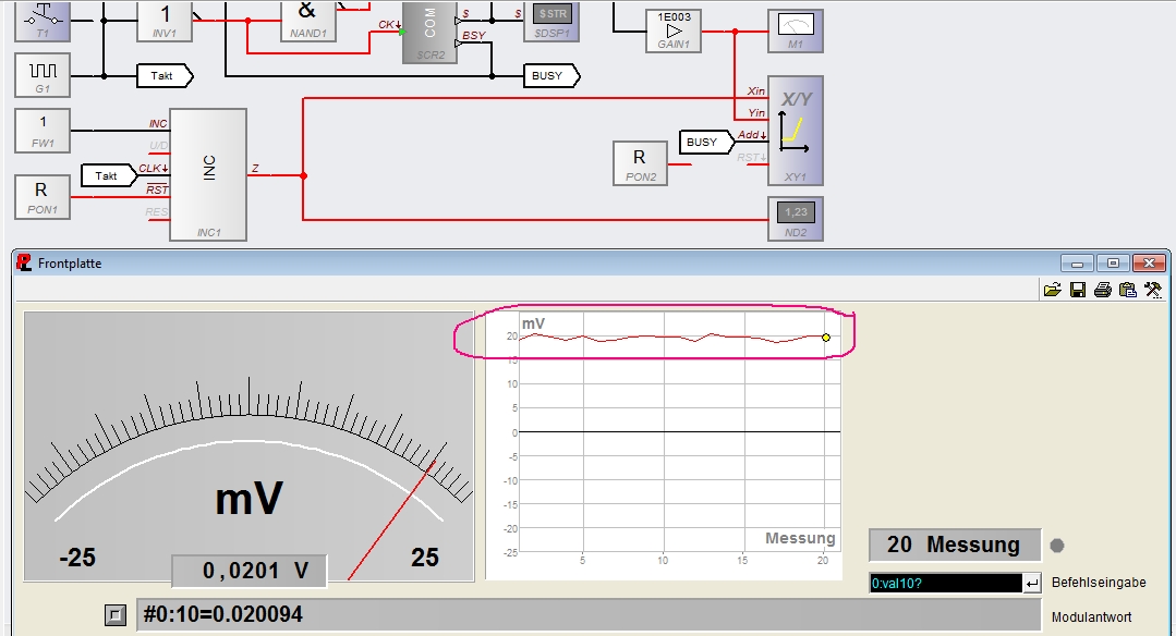

Jetzt ein anderes Problem : " Wie kann ich den interessanten Bereich höher aufgelöst anzeigen ? ". Siehe Einkreisung

Beitrag von IKT » Montag 15. Januar 2018, 17:41
Ich bevorzuge meine Muttersprache.
:mrgreen: Meine ist NICHT "Deutsch", sondern "Schweizerdeutsch", bevorzugte
Fremdsprache (speziell, im Bereich Informatik) ist, ganz klar: "Englisch" :mrgreen:
Plot Höhe ändern (um Auflösung zu erhöhen).

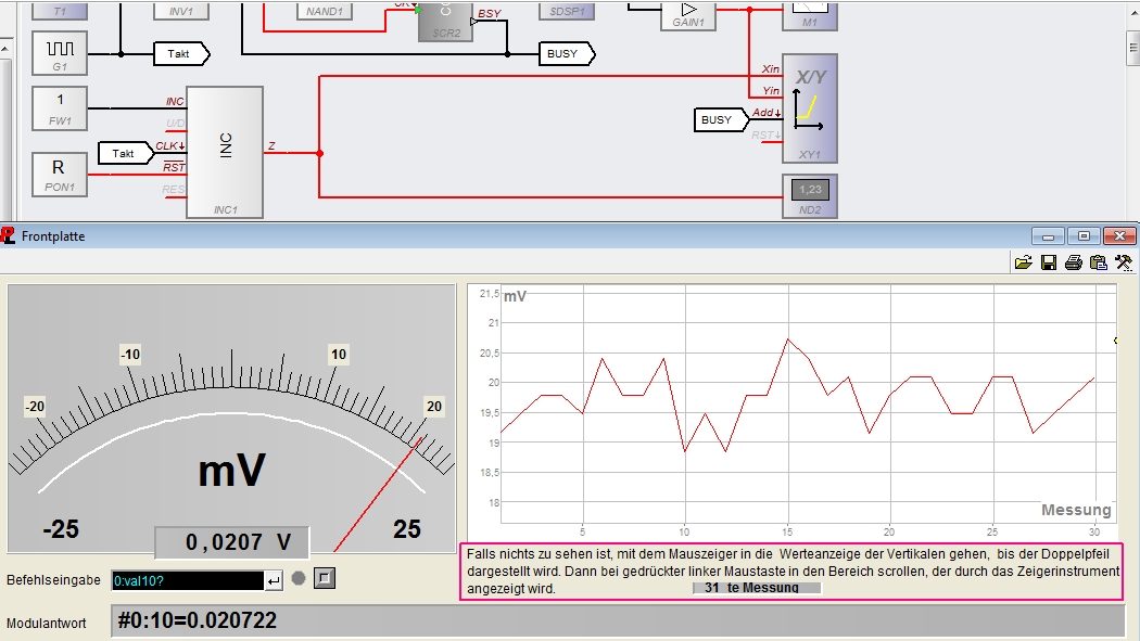

Beitrag von Bernd_Stein » Montag 15. Januar 2018, 17:59
IKT hat geschrieben:Plot Höhe ändern (um Auflösung zu erhöhen).
Hab ich gemacht ( +/- 2mV in der Y-Darstellung ). Dann ergibt sich ein anderes Problem, das ich einfach mit einem Text gelöst habe. Hoffe er ist verständlich genug.
