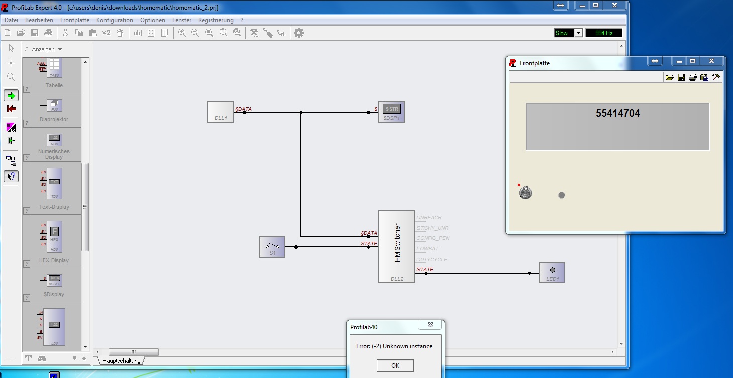

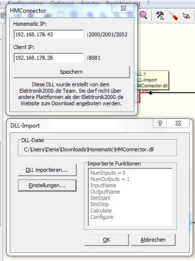

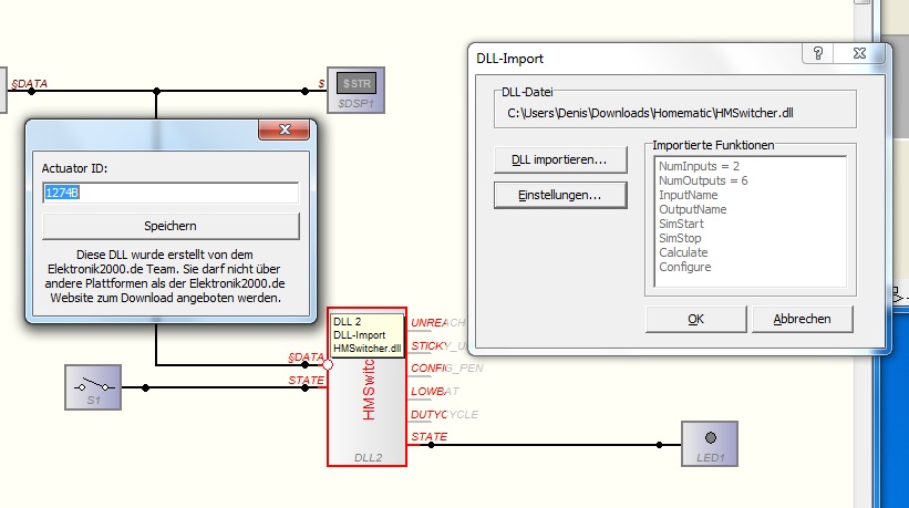

Hallo Akim,
ich habe mir jetzt mal ein bisschen was an Homematic zum spielen zugelegt. Leider bekomme ich deine DLLs nicht zum laufen. Liegt es vielleicht an der Profilabversion oder an was kann es noch liegen?
Profilab vom 19.1.2016
Anbei ein paar Bilder.
mainframe
Beiträge: 18
Registriert: Dienstag 24. November 2009, 11:38
Re: Home Matic von EQ 3
Beitrag von mainframe » Dienstag 9. Februar 2016, 22:54
Ich bekomme beim Start des kleinen Programms mehrmals den Hinweis wie im letzten Bild:
Error:(-2) Unknown instance
Wenn ich dann den Schalter betätige kommt auch immer wieder der Fehler.

Beitrag von abacom » Mittwoch 10. Februar 2016, 09:53
Die Screenshots (Dialoge) zeigen, daß die DLL zumindest korrekt geladen wird.
Die Fehlermeldung entsteht dann offensichtlich in der DLL selbst.
Aktuelles ProfiLab-Update ist möglicherweise Voraussetzung...
Beitrag von IKT » Mittwoch 10. Februar 2016, 19:23
mainframe hat geschrieben:Leider bekomme ich deine DLLs nicht zum laufen. Liegt es vielleicht an der Profilabversion oder an was kann es noch liegen? --> Profilab vom 19.1.2016
abacom hat geschrieben:Aktuelles ProfiLab-Update ist möglicherweise Voraussetzung...
wozu: "mainframe" hat die aktuelle Version !!!
Was mir bei den DLL's aufgefallen ist: Strings sind mit "Paragraph(en)"- Zeichen. Gemäss Anleitung für DLL's ist dafür ein "Dollar"-Zeichen Voraussetzung! [ § | $ ]
Vielleicht liegt hier das Problem.
Nur so eine Vermutung, meinerseits ... (habe es noch nie mit § versucht!)
