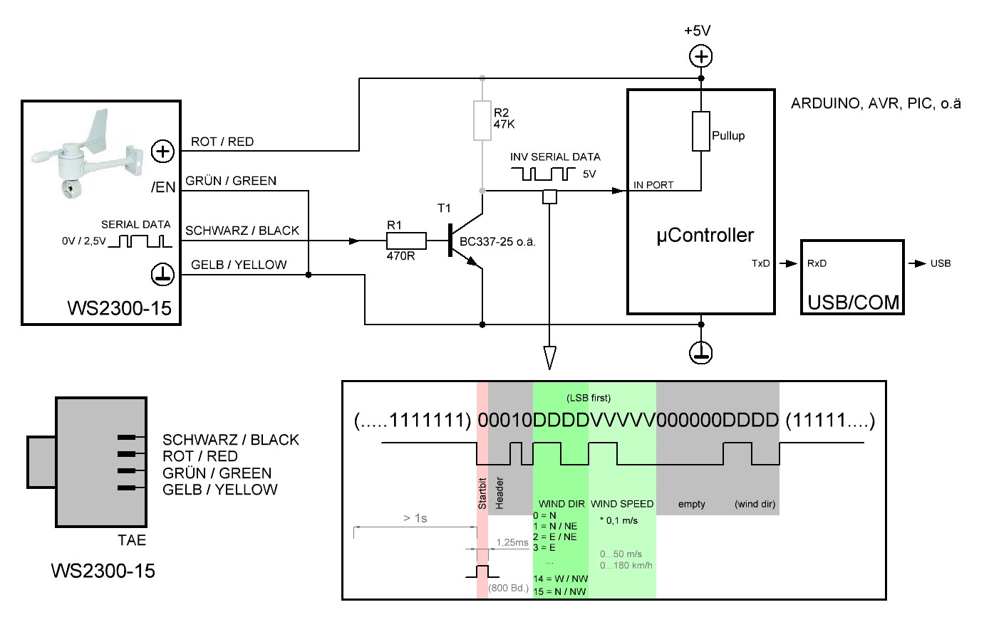

Viel Elektronik für die paar Euro! So sieht´s aus... (ohne Gewähr!)
Vielleicht hat ja jemand was ähnliches vor. Die Signale waren zum Glück auf der Platine beschriftet.
Betrieb mit 5V geht. Nachdem ich die grüne Leitung auf Masse gelegt habe,
spuckt der Sensor nun ca. einmal pro Sek. serielle Daten aus. :o (Sieht auf dem Scope nach 1200 Bd. aus? Nein, falsch. 800 Bd.sind es!)
Mal sehn´ wie´s weiter geht...

Kurzer Zwischenbericht: Ohne Mikrocontroller wird es leider nicht gehen, denn
1.) Liegt die Baudrate irgendwo bei 800 Bd., also keine Standardbaudrate :-(
2.) Es kommen ca. 16 Bits nach einem (einzigen) Startbit, also keine UART-kompatible, byteweise Zeichenübertragung. :-(
Die Signalamplitude 2V reicht auch nicht um direkt auf einen (5V-) Controller zu gehen. :-(
Habe dem Datenausgang daher einen Open-Collector-Ausgang in Form eines BC337-25 spendiert. Die damit einher gehende
Invertierung ist mir ganz recht.
Jetzt wird ich mal schauen wie ich mit einem AVR an die Bits rankomme...
1,25ms high = 1
1,25ms low = 0
(NRZ Codierung)
Die Bits zu dekodieren dürfte dann später wohl kein Problem mehr sein...
Fortsetzung folgt.

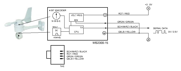

Leider habe ich den Windsensor nicht.
Sicherlich gibt es mehrere Möglichkeiten der Anbindung.
Besonders einfach ist die Nutzung eines "USB auf RS232 TTL UART" - Wandlers.
Dieser hier führt die Signale TxD und RxD.
Eine Übertragungsfrequenz von über 1 kHz sollte möglich sein. (habe ich nicht gemessen!)
Das korrespondierende PLE-Bauteil ist "COM direkt".

Danke für den gut gemeinten Rat, aber da liegst Du falsch!
Diese Dinger verarbeiten BYTES, d.h. 1 Startbit; 7 oder 8 Datenbits; Stoppbit(s).
Bei diesem Sensor ist es leider nicht so. Nach dem Startbit folgen mahr als 16 Datenbits in EINEM Rutsch! Das kann KEIN UART! LEIDER!
Von den krummen 800 Baud einmal ganz abgesehen. Den Ansatz habe ich schon durch und der funktioniert definitiv nicht.
Du kannst das Bild oben wieder wegnehmen, da es nicht zielführend ist und nur verwirrt.
Habe jetzt schon einen Controller im Einsatz, der die Bits liest und die Kommunikation auf USB-COM umsetzt.
Stand der Dinge... (ohne Gewähr!)

Beitrag von ExpertProfi » Dienstag 13. Mai 2014, 14:00
Funktioniert :D
WS2300-15.prj
(7.44 KiB) 1259-mal heruntergeladen
Mit einem 16MHz Arduinio...
http://arduino.cc/en/Main/ArduinoBoardUno
Sensor an Digital Pin7 (D7) nach Schaltplan (oben).
So ein Board kostet ca. 30 Euro mit USB drauf.
Die Arduino-Software ist kostenlos. Damit das Script aufspielen...
Das war´s auch schon.

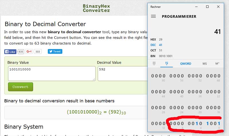

Windrichtung also dataword stimmt alles, sehen wir uns dataword1 an, Ausgabe per
Code: Alles auswählen
Serial.println(dataword1, BIN);
Serial.println(dataword1);
zeigt
1001010000
592
so, eigentlich sollte da doch als dec Wert da 41 stehen? was ich auch am Win Taschenrechner so ablesen kann.
aber andere Converter sagen wieder 592.
Zum Thema TX23 findet man ja genug Erklärungen
http://www.rd-1000.com/chpm78/lacrosse/ ... tocol.html
da sind ja 4 Beispiele der Windgeschwindigkeit, geht alles im Taschenrechner von Win nachzuvollziehen, nur wieso wird aus dem BIN bei mir und im Inet 592? Was versteh ich nicht?

Irgendwie bringst du alles durcheinander.
Ein Byte hat 8 Bit, maximaler Wert DEC255 oder Hex 0XFF = &B1111 1111
Ein Word hat 16 Bit, maximaler Wert DEC65535 oder Hex 0XFFFF in Bin 1111 1111 1111 1111
Deine angegebenen Bit Werte sind vollkommen unterschiedliche Werte:
1001010000 = DEC592
101001 = DEC41
Beiträge: 528
Wohnort: Elbe- Weser-Dreieck
Re: Windsensor WS2300-15
Beitrag von Mike D » Montag 3. Oktober 2016, 14:50
du hast einmal das LSB links und einmal rechts
