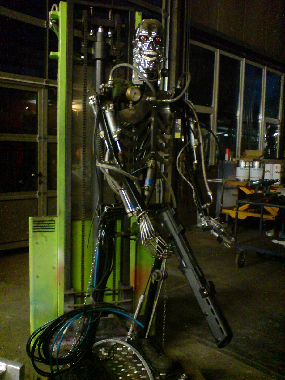

oder zumindest eine andere ungleichmäßige zeitsteuerung womit ich eine mundbewegung simulieren kann...
hab auch mal ein bild von dem roboter, damit ihr wisst was ich möchte. (das ist jedoch ein bild noch vom bau, es fehlen zerissene Klamotten usw.)
