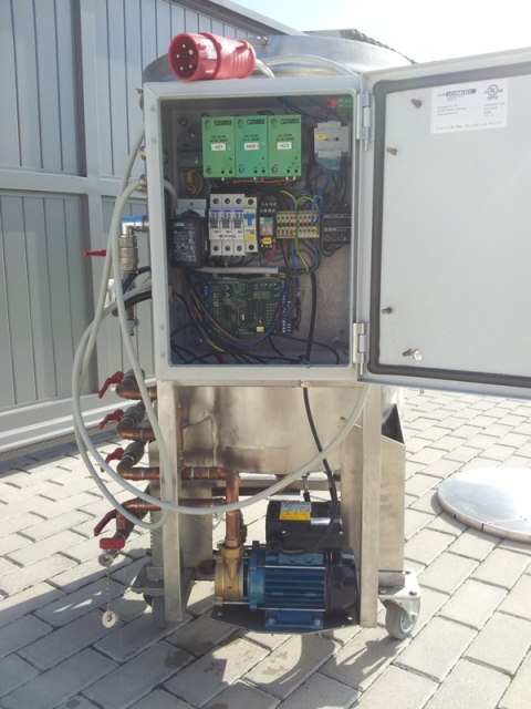

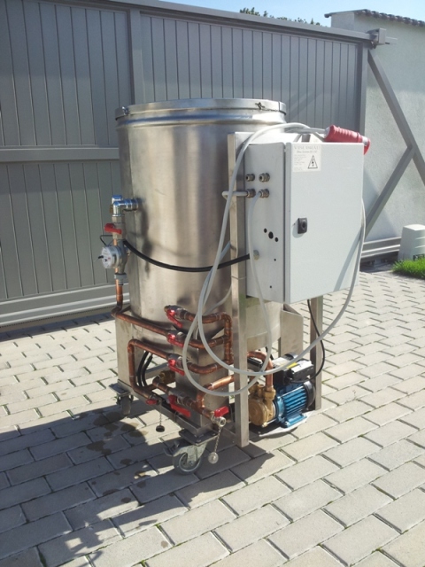

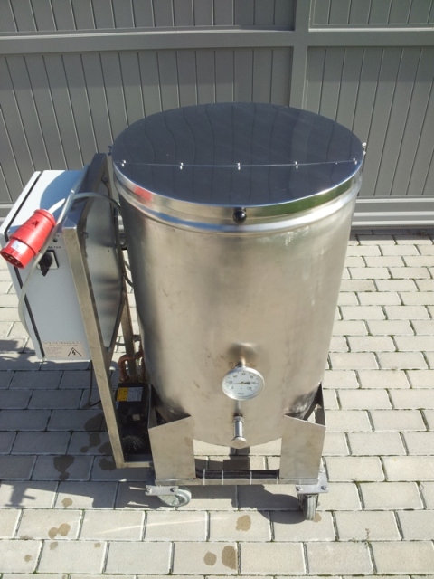

anbei meine Brauanlage
mfg
Didi
mfg
Didi

Hi Didi,
schönes Teil !
Hat Umwälzung, Heizung... wohl alles drin. Steuerst Du mit PL ?
Machst Du Druckvergärung ? Welche Drücke ?

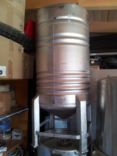

Hallo Tom,
ja, steuere alles mit PL.
Hab damals die Brauanlage als „RIMS“ System gebaut, und funktioniert recht gut. Ist Heizung, Würze pumpe, und Whirlpool inkludiert.
Die Hauptgärung ist in einem 200l Tank mit Spundventil ca. 0,9 bis 1,1 Bar, und abgefüllt wird über Gegendruck-Füller.
Lg
Didi
