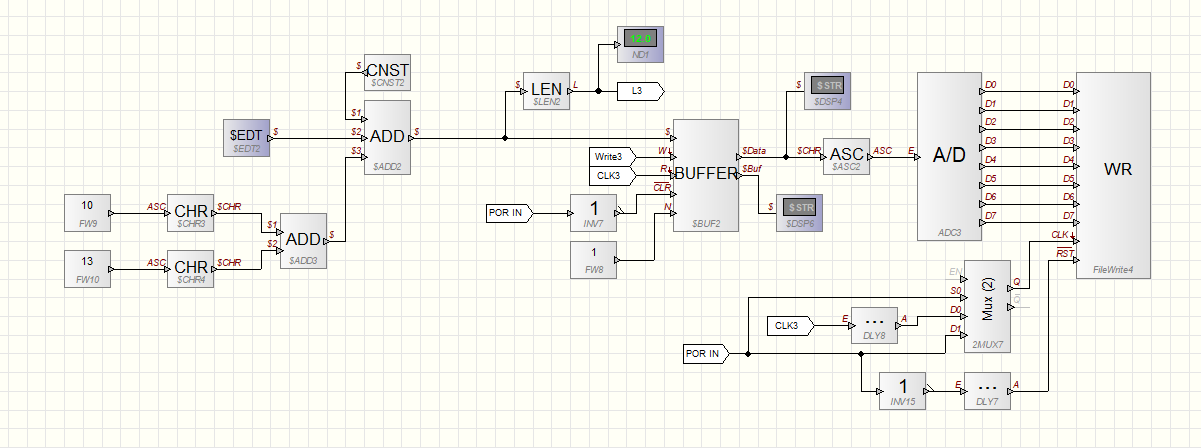

Hallo Zusammen,
kurz zum aktuellen Stand:
ich habe ein Problem mit FileWrite. Ich verwende ein Stringeingabefeld "$EDT". Parallel habe ich eine String-Konstante und einen Absatz mit der CHR-Nummer 10 und 13 erstellt. Alle drei werden mit einem Stringaddierer zusammengetragen und auf einen Buffer geladen. Nachträglich habe ich ein Clockaufbau, womit ich die einzelnen Buchstaben mit dem FileWrite einzeln in eine TXT-Datei ablege.
Diesen Aufbau nutze ich 4 Mal, somit habe ich auch FileWrite 4 Mal mit demselben Odnerpfad und Dateinamen.
Meine Problembeschreibung:
Probiere ich zwei Einträge zu machen, wo zwischen den Einträgen ein Absatz ist. Ist der erste Buchstabe des nächsten Wortes immer in der ersten Zeile. Darauffolgend wird das zweite Wort korrekt in die zweite Zeile geschrieben. Dieses Verhalten wiederholt sich mit weiteren Einträgen.
Prinzipiell sollte der Eintrag wie folgt aussehen.

Beitrag von abacom » Montag 15. Januar 2024, 13:54
So erscheint es mir einfacher...
Proto.prj
(2.81 KiB) 518-mal heruntergeladen
