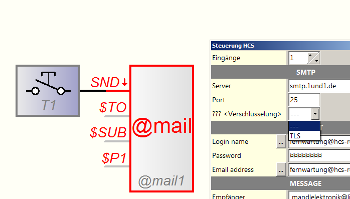

bei mir funktioniert der E-Mail Versand über PL nicht mehr.
Habe diese Funktion sehr viel im Einsatz. Bestehende Anlagen, die ich vor 2019 kompiliert habe, klappen tadellos.
Es kommt mir auch die Einstellung im E-Mail-Baustein komisch vor (bei der Verschlüsselung):
Was könnte da nicht stimmen??
Danke
Gruß Bernd

Aber ich meinte (bitte den Text auch ganz lesen!), daß der E-Mail Versand mit den älteren Versionen (also Update bis ca. 2019!!!) tadelos funktionieren.
Auch von diesem PC aus. Nur mit dem neuen Update geht nicht mehr!!!
Und bei der Einstellung von Verschlüsselung sind ??? (Fragezeichen!).
Da stimmt doch was nicht.

Die ??? sind in der Tat (nur) ein (Schönheits-)fehler. Das werden wir beheben.

habe es eben mit dem aktuellsten Update (heute geladen) getestet.
Funktioniert (aber nur, wenn diese 2 Dateien, libeay32.dll und ssleay32.dll im "c:\Windows\System\" Ordner vorhanden sind - ohne diese hängt sich PL beim Mail senden auf).
PL läuft hier auf einem deutschen Windows10 Home 64 bit Rechner.
Beachte mal den Link von Abacom weiter oben, da wurde das Problem mit den fehlenden Dateien 2014 schon behoben - viel Erfolg !

Danke für die Bemühung!
Ich war mir so sicher, daß es auf diesen PCs schon mal geklappt hatte.
Aber nach der Neuinstallation lag es dann doch an den zwei Dateien.
