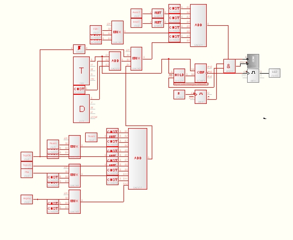

Hallo Abacom,
ein kleine aber nützliche Verbesserung wäre die Erweiterung des Bauteils "LCD Display" um einen String Ausgang, somit wäre das Bauteil mit all seinen Funktionen auch für LCD Dislay via RS232 möglich.

Verständnisfrage: Was sollte aus dem $Ausgang denn Ihrer Idee nach herauskommen??
Re: Bauteil "LCD Display" für LPT
Der String sollte quasi die Zeilen welche auf dem LCD Display angezeigt werden ausgeben
Zeile 1 + Zeile 2 + Zeile 3.....
Somit könnte man die umfangreichen Funktionen wie INT, Fixed, Time, Date, Bool, Hex usw nutzen und anschließend wie bei mir die Werte via Com an das Display welches am RS232 hängt senden. Com wegen Anzahl der Displays und Leitungslänge.
Sicher geht es auch mit vielen einzelnen Bauteilen den String "zusammen zu basteln". Die ist sehr umständlich, Änderungen sind ebendfalls umständlich und aufgrund der vielen Bauteile sehr Leistungsfressend.

Derzeit sieht es so aus. Die markierten Bauteile sind nur da um ein paar Werte auf dem Display wiederzugeben. Aufwand: Enorm
- displaysteuerung.jpg (93.15 KiB) 9760 mal betrachtet
