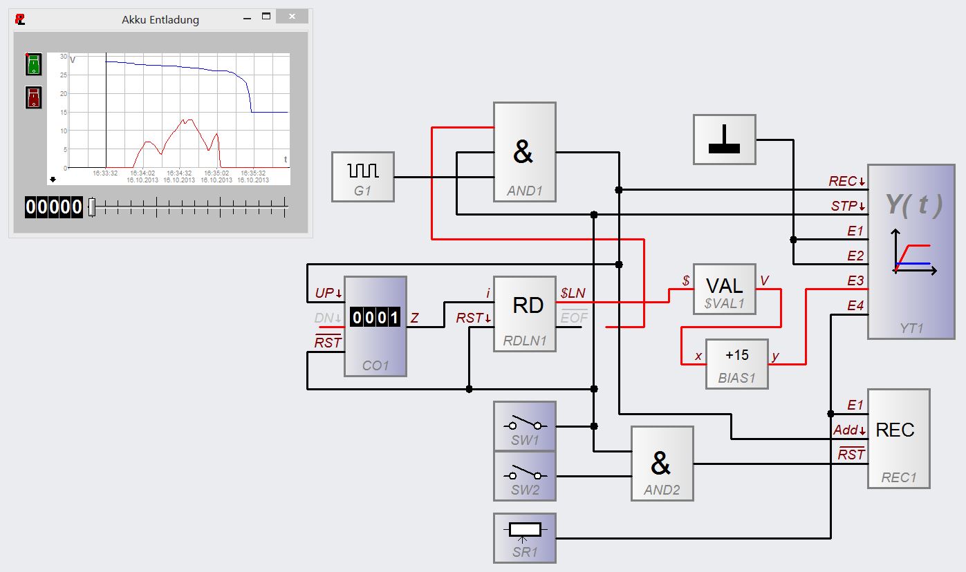

Hallo Abacom,
habe nach längerer Zeit (Sept. 2012: war es noch i.O.) wieder einmal das o.g. Bauteil eingesetzt. Jetzt ist der /EOF - Pin fehlerhaft, bleibt bei SimStart auf 'low', müsste aber gem. Beschreibung 'high' sein und erst beim Erreichen des EndOfFile auf 'low' gehen.
Im unteren Bild sieht man es (Simulation gestartet, ScreenShot ... ):
Akku Entladungs-Plot
2013-10-16 Roberto.jpg (95.49 KiB) 8971 mal betrachtet

Re: Fehler nach Update: File ReadLine = /EOF bleibt 'tief/low'
Beitrag von Roberto » Freitag 18. Oktober 2013, 10:04
Ja, stimmt. Ist verkehrt rum.
Bei EOF wird es High.
Beitrag von abacom » Montag 21. Oktober 2013, 09:28
Werde es mit dem nächsten Update richtig stellen.
Alte Projekte müssen dann evtl. dahingehend angepasst werden.

@Abacom,
Danke dafür, da gibt's aber noch andere Pendenzen - z.B. Baustein 'File ReadByte' siehe unten:
