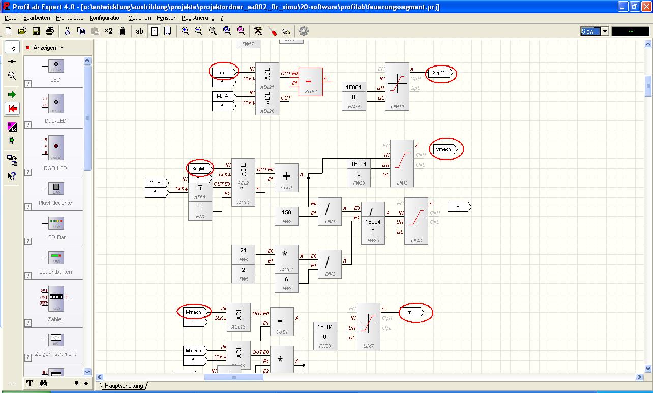

ah ich hab gewusst das ichs schlecht beschrieben habe^^
ich weiß auch nicht wie ichs gescheit beschreiben soll...ich häng mal nen Screen dran.
Die rot umrandeten Variablen sind die interessanten. Das sind interne Variablen mit denen gerechnet wird. Die sind halt leider voneinander abhängig.
Somit habe ich das Problem wenn ich SegM berechne, dass dieser Wert für die Berechnung von Mmech erst mit dem nächsten Takt zur Verfügung steht. Somit habe ich eine Verzögerung drin die ich nicht gebrauchen kann. Das äusert sich darin, dass ich anstelle einer geraden Linie in meinem Graphen die ganze Zeit einen Dreieckssprung drinhabe.
Lass ich die Analogverzögerung weg, funktioniert alles. Wenn ich meinen Regler runterstelle dann bleibt meine Linie auch konstant und schwankt nicht hin und her. Das Problem ist aber dann, dass ich halt mit 1000Hz "Simuliere" und somit quasi nen Zeitraffer erstellt habe und 1s in meinem Programm also 1000s in "wirklichkeit" entsprechen.
Ich hoffe das Problem ist einigermaßen klar^^

Re: Simulation allg. möglich? (sim. frequenz problem)
so klar ist mir das immer noch nicht
welches Signal stellst du graphisch dar ? ; kannst du das passende Signal nicht mit S&H für knapp eine Sekunde festhalten (dann sind deine Dreiecke weg).
@tmm
Leider nicht richtig verstanden^^
Ob ich jetztn S&H oder ne Analogverz. habe ist imho relativ egal. Beides geben mir die eingelesenen Werte im 1s Takt an meine Berechnung weiter.
Das mit der Frequenz von 1000Hz habich auch verstanden. Genau das ist aber auch das Problem. Er Darf nur genau eine Berechnung machen.
Ich gebe mit einem Regler einen Eingangsmassenstrom vor. Heißt ich schieb xy Kg/s auf eine Walze. Demnach steigt die Höhe des aufgeschichteten Materials auf meiner Walze abhängig von der Zeit. Wobei Zeit hier nicht ganz richtig ist. Ich habe intern ganz einfach ausgedrückt die Logik:
Eingangsmassenstrom+x*y/5=h
die Formel hier ist willkürlich. Aber das Problem ist halt das mir Profilab die Berechnung nicht im Sekundentakt macht, sondern wie du schon geschrieben hast 1000mal pro sekunde.
Und somit bekomm ich halt nach 1s eine höhe raus, die ich in wirklichkeit erst nach 1000s bekommen hätte.
Ich kann natürlich mit der Verzögerung oder der S&H quasi die Berechnung 1000mal mit den selben Werten durchführen und habe somit quasi meine simulationszeit von 1s.
Das problem nun ist wiederum, das ich halt nicht nur eine logik habe, sonderne mehrere, die alle die Variable h brauchen. Die rechnen aber halt leider nicht mit dem Aktuellem wert sondern mit dem Alten, da die Verz. den gerade errechneten wert erst mit dem nächstem takt weitergibt....wenns net klar is ises auch egal. Ich glaube Profilab ist für mein Problem eher ungeeignet. Danke trotzdem^^
na gut - wenn's nicht geht ..............
(wobei du natürlich bei einer Sim-Freq. von einer Sekunde auch ca. eine Sekunde lang "alte" Werte anliegen hast)
ich bin mir nicht sicher ob du mein Problem richtig verstanden hast.
mir ist schon klar das er 25mio mal 1*6 rechnen kann. solange er 1*6 rechnet ändert sich das Ergebnis nicht.
Deswegen habe ich auch Verzögerer drin, die mir eben nur alle 1s den neuen Wert an die Rechnung weitergeben.
Funktioniert ja auch fast richtig.
Das Problem ist jetzt aber, dass ich in Block A Ergebniss X Berechne. In Block B berechne ich mit X Ergebniss Y. Und in C berechne ich Z mit Hilfe von Y.
Das Problem is halt wenn ich jetzt X,Y,Z immer erst mit einem Takt einlese, es 2 Takte braucht bis sich Ergebnbis X auf Z auswirkt.
Und diese Verzögerung verfälscht mir meine weiteren berechnungen, da nicht alle Formeln in einem Takt mit den aktuellen Ergebnissen abgearbeitet werden.
Ist das jetzt einigermaßen verständlich? Kp vll denk ich auch komplett flasch und der fehler liegt woanders. Aber das ganze funktioniert halt ohne verzögerer perfekt. Nur halt viel zu schnell
Und dein Bsp. versteh ich nicht. dein S&H ist irgedwie unnötig,, da dein INC ja taktabhängig ist. UNd helfen tuts mir leider nicht, da ich ja durch meine analogverz. ja schon ne entsprechende Funktion implementiert habe. Ich hab das auch schon durch nen S&H ersetzt ändert aber leider wegen oben beschriebenem Problem nix.
Profilab kann einfach nicht mit diesen internen rückführungen und berechnungen arbeiten. Halte ich z.b. die Schaltung an und starte erneut bekomme ich Werte jenseits von Gut und Böße, da irgendwo noch irgendwie werte gespeichert sind.

kurzes update...fragt mich net warum aber mit dem set&hold funktionierts doch einigermaßen. warum auf einmal weiß nur der teufel *grml*
einigermaßen, da der s&h ja immer nen wert durchgibt wenner auf high is. deswegen rechnet er dann nen bissl schnell.
ich hab jetzt nen pulstimer genommen und muss nen bissl an der high zeit rumspielen, das der graph gescheit aussieht.
aber immerhin funktionierts jetzt zu 95% so wie wir wollten^^ danke nochmal an alle
achja falls mir noch einer sagen kann wie ich die schaltung resete wenn ich auf stop gedrückt hab wäre ich echt happy^^
so muss ich das projekt jedesmal neu öffnen

Wenn ich das alles richtig verstehe geht es hier um REKURSIVE Berechnungen.
So wird´s gemacht...
Hallo miau
Mein Beispiel sollte das verdeutlichen .
Wer mit Speicherprogrammierten Steuerungen arbeitet ( S7 ...) hat ständig damit zu kämpfen .
Werde einlesen und Zeitlich verarbeiten . Dies geht auch nur schritt für schritt.
Die Überlegung wann berechnet und wann das Ergbnis kommt ist halt nun mal Eins nach dem Anderem.
Berechnen > übernehmen > nächste Berechnung > .....
