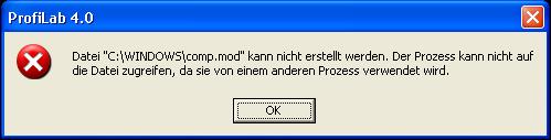

seit längerer Zeit haben wir ein Problem mit unserem unter ProfiLab 4 Expert erstellten Compilat. Es taucht eine Fehlermeldung (s.unten.) auf. Anscheinend ist das immer dann, wenn die Anwendung nicht ordnungsgemäß beendet wird. Ich kann die Anwendung danach auch nicht mehr starten, es erscheint dann nur die Umgebung von ProfiLab um die Schaltungen zu erstellen, allerdings ohne Bauteile. In diesem Fall habe ich einfach mal ausprobiert, die Datei comp.mod wieder neu zu ersetzen. Kann man dieses Problem nicht umgehen, oder muss ProfiLab immer ordnungsgemäß über das "X" beedet werden? Momentan mache ich das über ein VbScript so, dass das Compilat über "Taskkill.exe /IM profilab.exe /T" beendet wird.
Fehlermeldung nach öffnen des Compilats

Letzlich ist es Windows, welches die Datei sperrt. Ich wüsste nicht wie man das umgehen kann.
