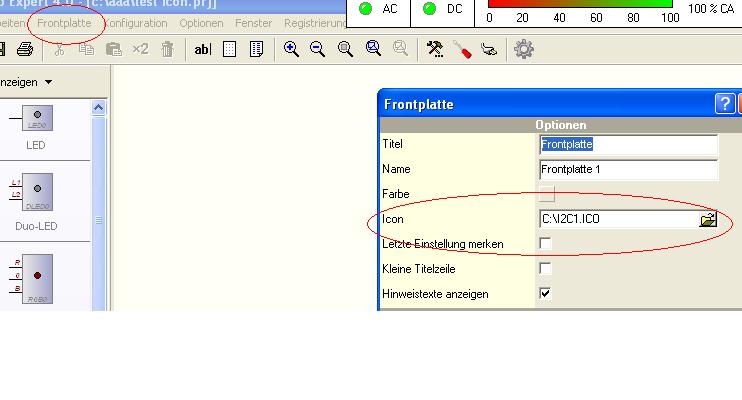

Anbei eine winzige Beispiel.prj und ein Icon.
Nach dem enpacken bitte die Icon-Datei auf die "Festplatte C" kopieren.
(Rootverzeichnis. Der Pfad zeigt dort hin. Ist eingestellt in: Menüpunkt:Frontplatte; Eigenschaften; Icon --> Pfad C:\I2C.ico)
Nun sollte nach dem Starten des Beispieles (in PLE) bereits das neue Icon erscheinen. Bis hier her alles OK?
(Übrigens: nervt es dich nicht auch, das sich die FP genau über das BSB legt?
Und sich dies in der gewünschten Form nicht "abspeichern" lässt? Nämlich beides nebeneinander?)
Nun kannst Du die Beispiel.prj compilieren.
Danach müsste, nach dem Start der Anwendung, ebenfalls das neue Icon sichtbar sein.
Herzlichen Gruß vom C
mpander.

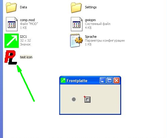

You can install any icone for front panel of compiled exe file, using config /front panel, but the exe program always has PL icone when seen in win explorer or in any other file commander. I think Dirk mean this icone.
I can't find how to change this icone too.

Is the "I2C1.ICO" in Root directory from "Harddisk C" ?
See attachment.
See attachment.
- Detail 2.JPG (37.17 KiB) 24677 mal betrachtet

Yes, I mage exactly how You wrote, but what I have You can see in the picture.
Green arrow show the icon I want to change
- TestIcon.jpg (58.17 KiB) 24662 mal betrachtet
Re: Anwendngsicon
Hallo Jungs.
Nun verstehe ich das eigentliche Problem!
!!! Sorry !!!
@ Dirk. Schade, dass Du das Problem nicht gleich eindeutig auf den Punkt gebracht hast.
So wie Uncle. Mit seinem "grünem" Pfeil.
........hier kann wirklich nur Abacom weiterhelfen.........
Auf ein positives Ergebnis freue ich mich.
Gruß vom C
mpander.

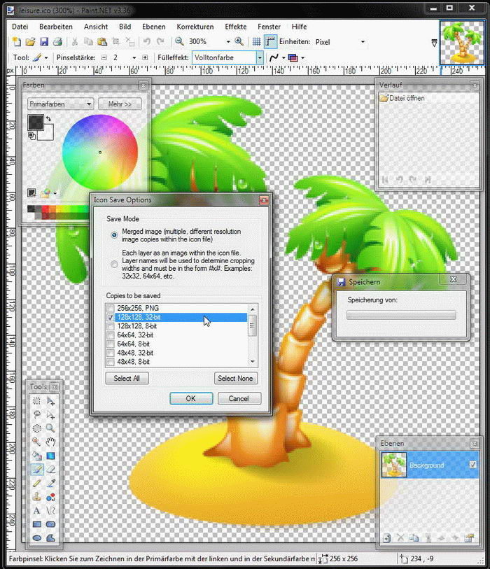

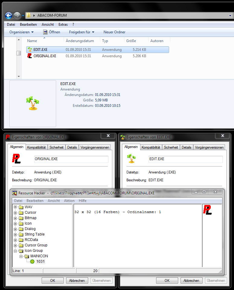

hallo dirk,
hier mal ein "beweis" (siehe anhang)
ich empfehle für die *.ico files das ultimative freeware-tool "paint.net" (http://www.getpaint.net/)
dazu wird noch ein plug-in gebraucht "icocur" (http://paintdotnet.wordpress.com/2008/09/03/icocur/)
mit dieser ausrüstung kommt man schon weiter in der sache.
ps: icon-manipulation zeugt zwar schon von einem "spleen", aber ein liebenswerter "spleen".
gruss, hasefeuer
gruss, hasefeuer

Re: Anwendngsicon
hallo dirk,
ist sehr zu loben, dein wunsch/anspruch nach professionellem arbeiten.
bitte beachte bei der bearbeitung via paint.net, das der ico-container beim abspeichern nicht "zu gross" wird. lieber auf ein paar varianten verzichten, sonst rächt sich reshacker mit einer fehlermeldung wegen ressourcenkonflikt.
viel spass mit den spielzeugen am kommenden wochenende.
gruss, hasefeuer
gruss, hasefeuer
- ICO-Container-FORUM.jpg (162.27 KiB) 24261 mal betrachtet
