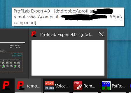

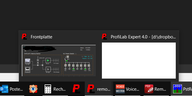

habe mal wieder ein kleines compiliertes Modbus Remote Projekt. Wenn ich die Exe starte und über das Symbol in der Tastleiste fahre sehe ich immer zwei Fenster. Auch wenn ich grad das neueste Update gezogen habe.
Ich verwende aber nur ein Fenster.
Ansonsten läuft alles tadelos

ich habe das auch auf einem Win10 Rechner.

Neue Erkenntnis: Offenbar passiert das nur bei Projekten, die im Modus "SLOW" kompiliert werden. Knifflig! Werde mal schauen, was man da machen kann.

wenn in der Datei speed.ini Fast=0 gesetzt ist, dann erscheint das 2. Fenster bei mir, mit Fast=1 ist es so, wie es sein soll.
Das 2. Programmfenster hat den Namen; .....comp.mod und kann während der Laufzeit (bei mir ist ein kleiner Teil vom Fenster zu sehen) komplett auf den Bildschirm gezogen werden. Darin ist das "gezeichnete Schaltbild" zu sehen.
tmm
Beiträge: 392
Re: Taskleiste, merkwürdiges 2.tes Fenster
Beitrag von tmm » Dienstag 1. Juni 2021, 19:25
Hab ich noch vergessen:
beim Beenden im FastModus erscheint kurz das comp.mod Fenster bevor dann alles geschlossen ist.
