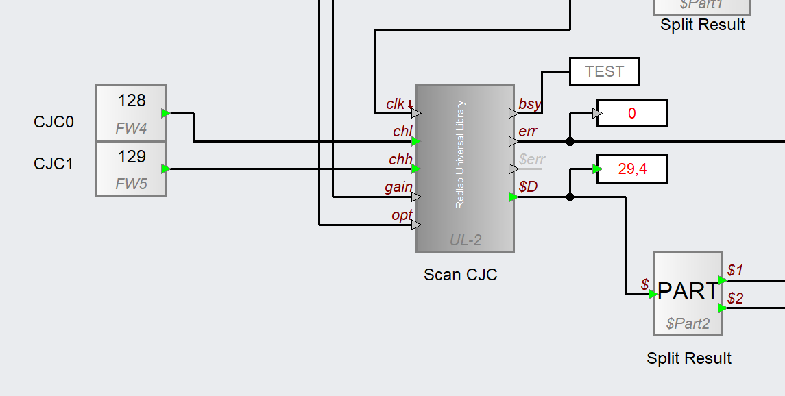

Nach PL update von Juni/2020 auf November/2023 funktionieren unsere Mailhaus Geräte die mit UL abgefragt werden teilweise nicht mehr.
Nach ein bisschen rumprobieren ist mir aufgefallen, dass alle nicht funktionierden Gerät am Ende der Abfragekette standen, also "bsy" nicht belegt war.
Schließt mach hier z.B. eine LED an funktioniert es wieder.
Getests mit dem mitgelieferten Beispielprogramm für das E-TC (siehe Bilder im Anhang)
mit bsy.png (31.51 KiB) 4895 mal betrachtet
ohne bsy.png (27.7 KiB) 4895 mal betrachtet

Beitrag von abacom » Dienstag 16. April 2024, 08:45
Danke für den Hinweis. Das Verhalten scheint nachvollziehbar. Wir bemühen uns zeitnah um eine Lösung.
Re: Universal Libray (UL) nach Update
Beitrag von abacom » Dienstag 16. April 2024, 10:01
PL-Update liegt nun vor. Damit sollte dieses Thema erledigt sein.
