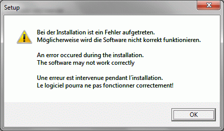

ich habe gerade meinen alten PC gegen ein neues Notebook ohne optisches Laufwerk getauscht und wollte PL installieren. Daher auf einem anderen PC das Laufwerk freigegeben und vom neuen aus die SETUP.EXE gestartet.
Allerdings bekomme ich am Ende immer eine Fehlermeldung (s. Anhang).

- PL4 Installation.gif (16.61 KiB) 6847156 mal betrachtet

Alle uns bekannten Ursachen wurden oben bereits benannt/abgefragt.Nochmal die Frage: Ist diese Fehlermeldung von PL bekannt ... oder muss ich an anderer Stelle suchen?

Auch nach mehrfachem Durchlesen aller Postings habe ich auf meine Frage (ob diese Fehlermeldung bekannt ist) keine Antwort gefunden ... wenn ich richtig zwischen den Zeilen lese, dann ist diese Fehlermeldung von PL nicht bekannt ... glaube ich ... (wenn dem so ist, dann hätte ein einfaches NEIN gereicht) ...
Mir kommt diese Fehlermeldung seltsam vor und von PL ist mir diese auch nicht bekannt, deshalb ja mein notorisches Nachfragen - ich versuche nur, alle Möglichkeiten auszuschliessen ...

Meine schier endlose Suche nach der Ursache der Fehlermeldung hat mich nicht weiter gebracht - ein Suchen im Netz führte einfach zu keinem Ergebnis.
Nachdem ich mir dann ein externes CD-Laufwerk ausgeliehen habe, dass per USB angeschlossen wird habe ich es nun endlich geschafft, PL zu installieren!
Also ist die Fehlermeldung wirklich dem Setup-Prozess zuzuordnen (und das, OBWOHL ich über das Netzlaufwerk einen LW-Buchstaben zugeordnet habe! Eine ansonsten identische Probe-Installation auf einem anderen Netbook - Asus EEPC - war erfolgreich ...)! Es hängt wohl irgendwie mit dem Lenovo Thinkpad zusammen (ich hatte hier auch probeweise Antivirenprogramm und Firewall ausgeschaltet - ohne Erfolg).
Wie auch immer ... jetzt läuft jedenfalls wieder alles wie gewohnt ...
