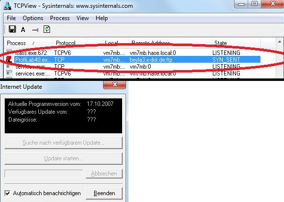

im Firmennetzwerk muss eine Firewallregel hinterlegt werden, um die Softwareupdates zu ermöglichen.
Obwohl die Domain "abacom-online.de" bereits dort hinterlegt ist, scheitern die Updates aus dem Dialogfenster "Internetupdate".
Gruß, Hasefeuer

Das Unternehmens-Gate lässt generell kein Datentransfer zu, wenn sich die Datei als "*.EXE" aufweist. Somit scheidet ein Direktdownload der "digital-profilab40(update).exe" aus. Diese Regel greift nur unter Verwendung des Internetexplorers (andere Webbrowser werden nicht geduldet).
Nach Gate-Update scheitern nun die Aktualisierungsversuche auf Profilab heraus. Warum ist unklar, dazu wäre die "Syntax" dahinter für uns sehr hilfreich.
Rechner ist mit Microsoft Vista Business SP2 ausgestattet.
Gruß, hasefeuer

Beitrag von hasefeuer » Mittwoch 24. März 2010, 17:12
hallo zusammen,
trotz aller regelanpassung läuft die sache nicht.
mal über eine virtuelle machine probiert, kommt per tpcview ein wichtiger hinweis - siehe screenshot (ftp auf beyla3.x-dot.de).
gruß hasefeuer

der Prozess "alg.exe" ist auch fürs Update nötig, dieser "will" auch beim updaten vom Port 2876 nach beyla3...

nicht ganz richtig, dir wurde ein tipp mit der "alg.exe" gegeben.
da hatte ich mich wohl mit ...Also ist Dein Post hier falsch... sehr blöde ausgedrückt. sorry!
auch solche Fragen sind hier willkommen! ich wollte dir damit nur sagen, dass dieses updateproblem nicht an abacom liegt.
