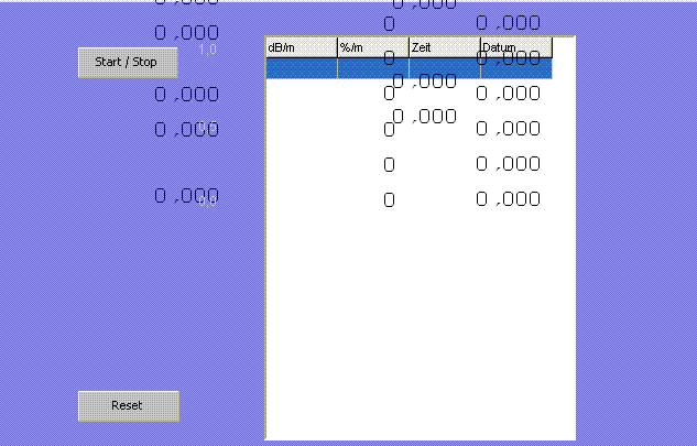

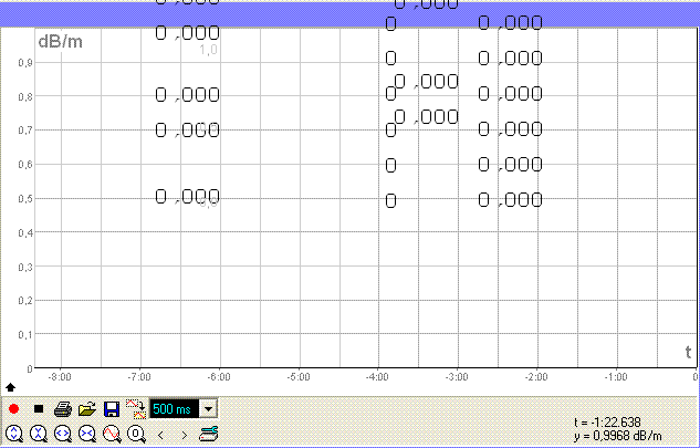

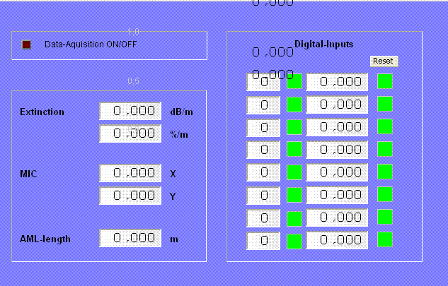

ich habe ein Programm mit vier Frontplatten. Wenn ich auf einer dieser Frontplatten die Druckfunktion aufrufe, bekomme ich Teile der anderen Frontplatten mit ausgedruckt. Der Fehler tritt anscheinend nur bei den "Numerischen Displays" auf, wo allein die Werte auf der falschen Frontplatte erscheinen (Schwarze Zahlen ohne Rahmen). Die grauen Werte (0,0 ; 0,5 ; 1,0) stammen noch von der vierten Frontplatte und sind normaler Text!
Der gleiche Fehler tritt beim Clipboard auf.
-Projekt oder Compilat => Gleiches Ergebnis
-Rechnerunabhängig
-ProfiLab 4, Update. 17.11.08
Gibt es noch jemanden mit solch einem Fehler?
MfG Tobias
Eigentlich nur ein Y/T-Schreiber:
Eigentlich nur zwei Buttons und eine Tabelle:

definitiv nicht. Das sind ja die Anzeigen der ersten Frontplatte (sieht man an der Anordnung) die auf den anderen erscheinen. Die grauen Zahlen sind von der vierten...
Nur die Positionen sind verschoben.
Ich habe gerade mal ein neues Projekt gemacht, zwei Frontplatten, auf die erste ein Numerisches Display. Auf zweite umschalten, Drucken drücken und in der Voransicht sieht man die Zahlen des Displays von der ersten FP.
Das Display muss man mal ein bißchen hin und herschieben, da die Position auf dem fehlerhaften Ausdruck nicht der realen auf FP1 entspricht. Platziert man bspw. das Display ziemlich weit oben, sieht man es nicht auf dem Ausdruck...
MfG Tobias
PS: Nur zur Info: Die größen in den obigen Bildern entsprechen exakt der Frontplattengröße meines Programms. Das ist nicht nur ein Ausschnitt. Jedes Bild ist eine FP. Bild erstellt durch drücken des Clipboard-Buttons.
