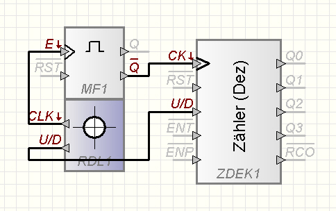

Hallo an alle & abacom,
wie unten in einer 'typischen' Schaltung zu sehen, müssen die Ausgänge regelmässig, zuerst 'gekreuzt' werden. Dies ist nicht nur 'unpraktisch' und 'unergonomisch', sondern 'frisst' auch noch unnötig Platz im Schaltbild. Es entspricht auch nicht dem 'Standard', siehe unten:
Fast alle Counter/Zähler etc. sind nach dem Schema CK/CLK oben/links programmiert, desswegen die Anregung, dieses Bauteil entsprechend 'abacom-Standard' anzupassen.
Da im Zuge vermehrter 'Touch'-Bedienung, dieses Bauteil wohl immer öfter eingesetzt werden wird.

Re: Thumbwheel / Einstellrad - Ausgänge tauschen
Das würde bedeuten, das keine bisher mit diesem Bauteil gebaute Schaltung ohne Reparatur funtioniert.
Und ob man jetzt die eine Leitung über kreuz nach oben führt oder die andere mit einem Haken nach unten am RST vorbei ist gehupft wie gesprungen.
@Mike_D,
ich mache lieber 'am Anfang' ein paar Reparaturen, als mich bis zum St. Nimmerlein's Tag mit sowas 'rumärgern' zu müssen.
Zweitens sind Kreuzungen, wenn nicht unbedingt notwendig, bloss eine weitere 'verkomplizierung' in der Schaltung.
Drittens gebraucht eine Kreuzung min. 2 Platzeinheiten, es ist also nicht 'gehupft wie ...'.
Auch auf die Gefahr hin, dass ich IKT erneut frustriere, gebe ich dem Einwand von Mike D statt.
Es bleibt wie es ist. Wenn es "immer wieder" vorkommt, empfehle ich die Herstellung eines Makros,
bei dem man die Reihenfolge der Pins nach eigenem Geschmack festlegen kann.

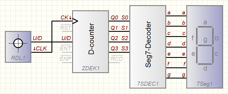

Hallo IKT
WEnn das schon eine Einheit ist warum nicht gleich so - spart dann Platz
Gruß Gerhard
Gruß Gerhard
- Rad.jpg (64.97 KiB) 13468 mal betrachtet

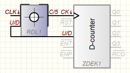

Hallo funkybear,
Danke für den konstruktiven Vorschlag. Makro ist hier KEINE Lösung, da visuelle Komponenten in Makros schwieriger zu konfigurieren sind als in der Schaltung. Macht NUR bei 'fertigen' Controls, die nach Erstellung nicht mehr manipuliert werden sollen/müssen Sinn.
Für 'TOUCH' Betrieb wird jedoch zusätzlich noch ein 'Frequenz-Divider' Makro (1 x Input / 1 x Output) dazwischen geschaltet. Dieses Makro ist notwendig, um die Reaktionsgeschwindigkeit 'herunter' zu Bremsen (Bauteil zur CLK Anpassung).
Korrektur:
So wird's was ... siehe unten
Korrektur:
- 2013-12-12 13_29_07-ThWheel&Mac.png (14.62 KiB) 13424 mal betrachtet
Hallo IKT
Sorry - da hast Du es falsch verstanden
Das ist kein Makro - sondern einfach das Scrollrad auf den Baustein geschoben und dann passen die Anschlüsse so wie gezeichnet und spart Platz
Gruß gerhard
Gruß gerhard

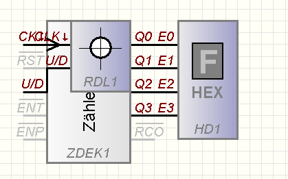

Hallo IKT
Nur zur Info - es geht auch ohne Makro
Im Mono nicht retriggerbar einstellen und die Zeit bestimmt die Geschwindigkeit
Gruß Gerhard
Gruß Gerhard
- Scroll.jpg (75.25 KiB) 13357 mal betrachtet
Hallo funkybaer,
Deine Variante ist gut, jedoch hat das Makro den Vorteil, dass es völlig Zeit-unabhängig 'jede' Frequenz am Eingang durch 5 dividiert und ausgibt (5 ist der von mir empirisch herausgefundene, 'brauchbare' Wert für 'TOUCH').
Es handelt sich dabei um einen normalen Zähler(4bit) + 1 x AND(2Pin) + 1 x NAND(2Pin). Das AND decodiert den Dividenden (5) und das NAND (6) den 'Reset' des Zählers, dies ergibt eine 80% 'low' und 20% 'high' Charakteristik des Signals.
Dies ist durchaus nicht die einzige Möglichkeit, um ans Ziel zu kommen, habe z.B. auch mit JK-FlipFlop's probiert, diese ergeben eine andere 'Kennlinie' und haben den Nachteil, dass nur Div2, Div4 und Div8 'machbar' sind.
Hallo IKT
Das stimmt. Der Vorteil mit dem Mono ist das Du unabhängig bist von einer "Auflösung" des Scrollrades.
Gut das es immer mehr Möglichkeiten gibt.
Frohes schaffen ...
Gruß Gerhard
Frohes schaffen ...
Gruß Gerhard
