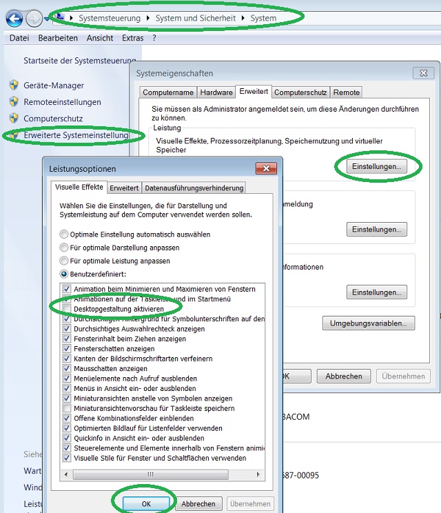

Bitte mal folgendes ausprobieren:
Aufs PLE Symbol gehen, rechte Maustaste Eigenschaften/Kompatibilität gibt einen einen Punkt "Desktopgestaltung deaktivieren". Nachdem man dort einen Hacken setzt klappt es nun auch fix unter Vista und Windows 7. Kann sein das sich das Ganze je nach Einstellungen des Vista Designs unterschiedlich auswirkt.
(Dieser Hinweis stammt von einem anderen Benutzer.)

Meine Anlagen werden bis jetzt nur mit Windows XP Pro SP3 betrieben, da ich mit Vista und 7 noch längere Ladezeiten habe.
