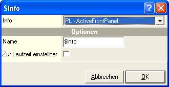

Die AKTIVE FRONTPLATTE lässt sich mit der Komponente $INFO ermitteln:
KAKTUS
Beiträge: 653
Re: FPA Frontplatte aktivieren
Beitrag von KAKTUS » Freitag 17. Juli 2009, 17:46
Hallo und danke für die Antworten
@Abacom
Auf $Info wäre ich nie gekommen. Ist genau das was ich brauche.
Danke!
