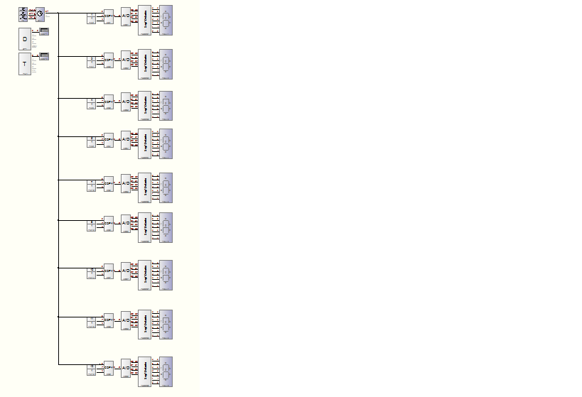

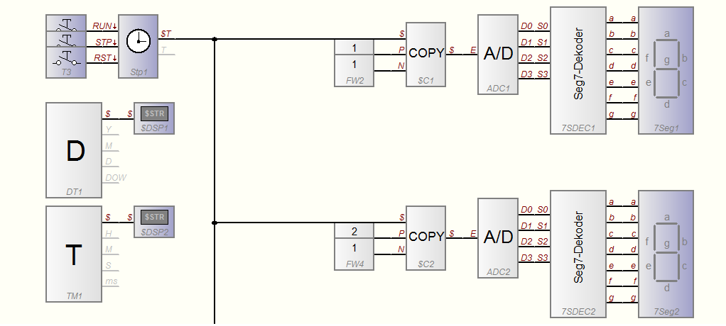

Ich habe Dir noch ein Beispiel gebaut. Jedoch hab ich nur die Demo und kann so nur Screenshots zeigen.
Bei Copy musst du den P (Position Eingangswert verstellen)
1 Stunden10er
2 Stunden1er
4 Minuten10er
5 Minuten1er
7 Sekunden10er
8 Sekunden1er
10 Tausendstel100er
11 Tausendstel10er
12 Tausendstel1er
Der Analog/Digital Wandler ist normal 8 Kanäle, einfach im Projekt Doppelklick drauf, auf 4 Bit stellen und 0 bis 15 Wandeln.

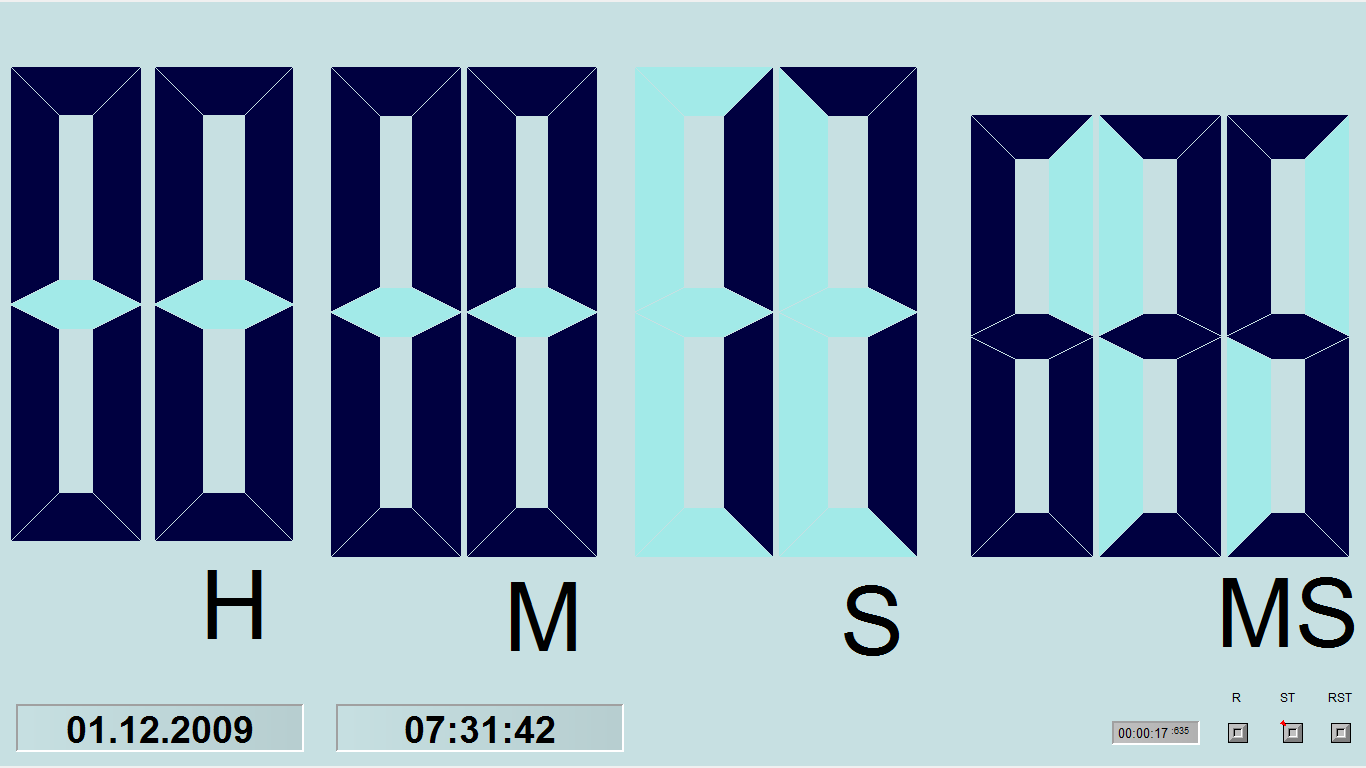

Frontpanel:
Du kannst natürlich noch die Stunden verkleiner, dann kann man die Min Sek vergrössern. Oder die Tausenstel verkleinern. Die Farbenauswahl ist auch noch wichtig.
Falls Du die Stunden nicht brauchst, im Projekt einfach die obersten zwei LED Anzeigen löschen.

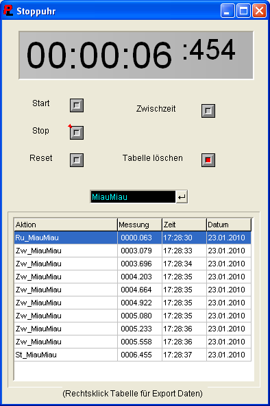

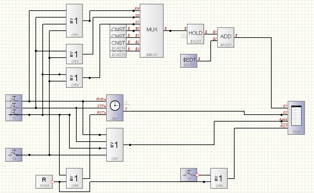

Ich hab noch eine Stoppuhr gefummelt. Die Const$ bei $Mux sind nur so Ru_ St_ Rs_ Zw_ für run(start) st(stop) rs(reset) zw(zwischenzeit), die addiere ich dann string mässig zum Testobjekt ($Edit)
Mich erstaunt, dass ich , wenn ich stopp drücke, 1ms mehr habe in der Tabelle als auf der Stoppuhr stehen hab.
Vielleicht ein SystemDelay zum Add Tabelle einbauen mit 5 cyclen? Nein kann es nicht sein, ich hab ja mehr schon bei normaler Ausführung. Ich vermute, wenn T Ausgang voreilend ist als interne Zeitmessung des Stoppuhr Modules kann nur Abacom was ändern daran. Und ok, ist nicht easy alles zu coden. Respekt, für die sonst gute Software.
