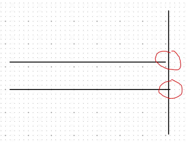

ich möchte das Ende einer Linie auf einer Linie fangen lassen, die nicht auf dem Raster liegt. Wie geht das?
Das ist bei mir häufig der Fall bei Zuleitungen von Bauteilen deren Anschlüsse nicht auf dem Raster liegen.

Dafür gibt es leider keinen Fang, da immer nur an den Linienenden gefangen wird.
