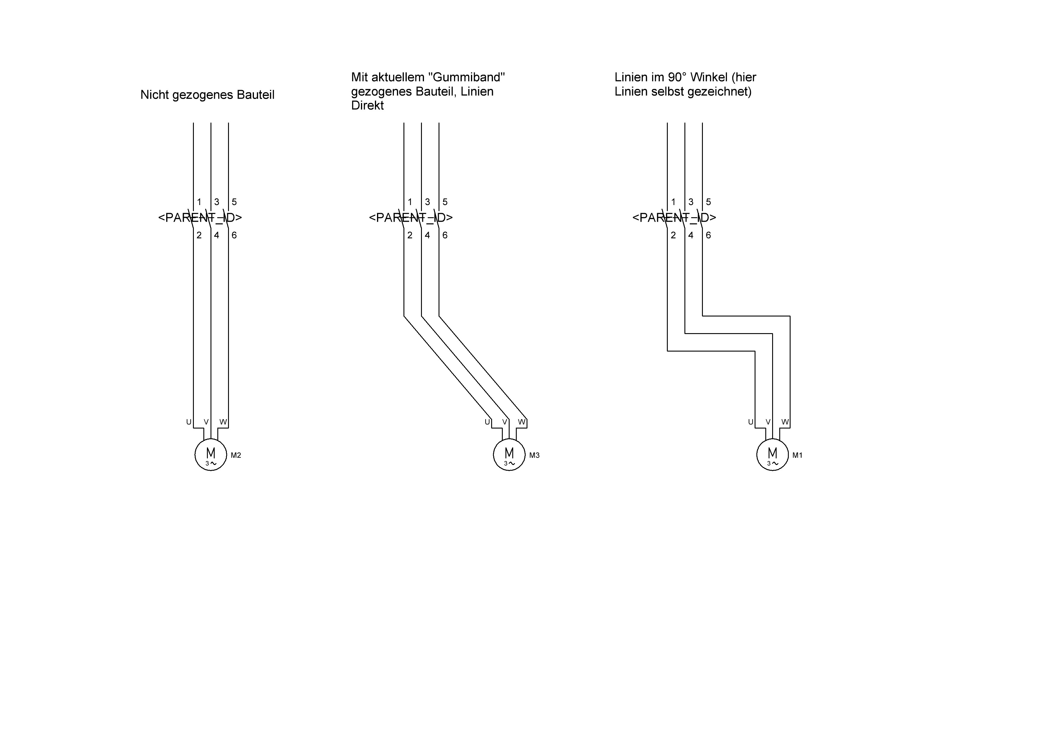

Wenn man die „Gummiband“ Funktion nutzt, dann werden die Linien immer direkt, also nicht im 90° Winkel gezogen. Ist es machbar, dass die Linien Wahlweise direkt, oder im 90° Winkel gezogen werden können? (Siehe Bild „Gummiband“ im Anhang)
