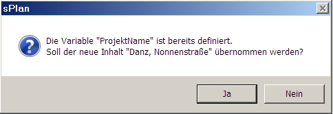

Hallo Abacom,
Ich habe einige Formblätter, die Anwender-Variablen enthalten. Wenn ich in einem bestehenden Projekt eine Anwender-Variable ändere, wird diese Änderung auf allen Blättern übernommen, soweit alles ok. Wenn ich dann ein neues Blatt hinzufüge und dort das Formblatt lade, kommt der Hinweis laut Anhang. Der neue Inhalt "Danz, Nonnenstraße" ist allerdings nicht der neue, sondern der alte Inhalt, den ich vor kurzem geändert habe. Wenn man dann auf Ja klickt, wird in allen Blättern wieder der alte Inhalt eingetragen. Irgendwo in den Tiefen der *.spl-Datei wird also der Variableninhalt nicht aktualisiert.

Vielen Dank für Ihre Anregungen.
Bei der Frage "Soll der neue Inhalt xxxx übernommen werden?" bezieht sich der Begriff "neuer Inhalt" auf die gerade neu geladene Datei (Blatt oder Formblatt) und angezeigt wird hier dann auch der Inhalt dieser Variable, wie Sie mit dem Blatt gespeichert wurde.

Hallo Abacom,
vielen Dank für die Antwort. So wäre es auch logisch, aber so ist es eben nicht.
Wenn ich den Variableninhalt von ABC in XYZ ändere und dann speichere, sollte ja auch der Inhalt XYZ in der SPL-Datei hinterlegt sein. Auf dem Formblatt befindet sich nur ein Platzhalter (ein Mengentext mit dem Eintrag <ProjektName>). Wo nimmt dann das Programm ein paar Tage später wieder den Inhalt ABC her?

Re: Problem mit Anwender-Variablen, Speicherleck
Die Meldung kommt nur, wenn das neu geladene Blatt oder Formblatt eine Variable definiert hat, die in der geöffneten Datei bereits definiert ist. Wenn Sie also ein Formblatt laden und es erscheint diese Meldung, dann hat das geladene Formblatt eine Variable gleichen Namens definiert. Und (um bei Ihrem Beispiel zu bleiben) diese Variable hat den Inhalt ABC.
Beim Speichern eines Blattes oder Formblattes werden auch immer die Variablen mitgespeichert. Von daher enthält Ihr Formblatt ganz sicher auch die Variablendefinition von <PROJEKTNAME>.
Hallo Abacom,
Asche auf mein Haupt, Sie haben natürlich recht.
Ich hatte vor ein paar Tagen die eine Formblatt-Vorlage geändert und beim Speichern wurde dann die Variablendefinition des damaligen Projekts mit in der Vorlage gespeichert. Damit ist das Verhalten natürlich völlig korrekt.
