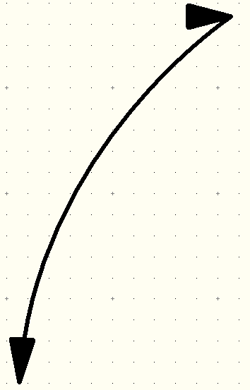

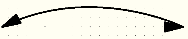

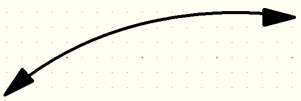

Hallo zusammen.
Wenn man mittels Bezierkurve eine geschwungene Linie erzeugt und beide Enden mit Pfeilen versieht, funktioniert das für die eine Seite ganz gut, für die andere aber nicht. Anbei ein Beispiel anhand eines Doppelpfeils, den ich lediglich gedreht habe.
Ich verwende Splan 7 mit Updates vom Stand 28.06.2016
Wenn es da einen Trick gibt, wie man dem zweiten Pfeil Manieren beibringt, bin ich ganz Ohr. Andernfalls wäre es schön, wenn der Pfeil sich entsprechend mitdreht.

Eine Bezierkurve besteht aus 4 Knotenpunkten.
Die Ausrichtung eines Pfeilendes wird durch den letzen und den vorletzten Knotenpunkt bestimmt.
Wenn Sie nun diese beiden Punkte sehr nahe zusammen oder sogar deckungsgleich haben, ist es mit der Bestimmung der Richtung für die Pfeile schwierig. Ziehen Sie die jeweils beiden letzten Punkte also einfach weiter auseinander.
