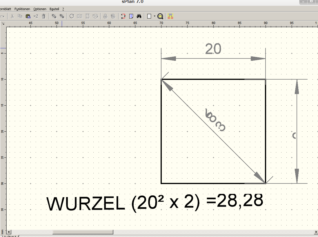

Ich habe mir die Demoversion von sPlan7.0 heruntergeladen und benutze dieses unter WINE in Linux. Ich habe das Programm zweckentfremdet zum Zeichnen eines Grundrisses verwendet weil es einfacher zu bedienen ist als CAD Programme. Dabei ist mir folgendes aufgefallen.
Bei der Bemaßung werden nur horizontale Maße angezeigt, bei vertikalen Maßen verdeckt die Maßlinie die Maßzahl.
Außerdem wird die Maßzahl beim rotieren um 45° um 90° gedreht steht quasi Kopf.
Kann man die Maßzahl aus diesem Verbund befreien und separat stellen? (wie z.B. bei Bauteilbezeichnern)
Für die Zukunft würde ich mir eine direkte Größeneingabe von Linien und Rechtecken z.B. im Eigenschaften Dialog wünschen.
Das Aufziehen eines Rechtecks unter Benutzung von X/Y ist zwar einfach, aber mit der messen- Funktion stellt man immer wieder Abweichungen fest.
Vor allem das exakte maßstabsgetreue Zeichnen bei 1:100 fällt dann schwer.
Auch eine Fixieren Funktion für schon gezeichnete Bauteile damit diese sich beim bearbeiten nicht mehr verschieben/ändern wäre wünschenswert.

Diese fehlerhaften Darstellungen der Bemaßungen können nur durch die WINE Simulation kommen. Die Bemaßungen funktionieren unter einem "echten" Windows problemlos. Die Maßzahl selber lässt sich bei den Bemaßungen nicht manuell verschieben, sie ist fest an die Bemaßung gekoppelt.

Mit der neuen WINE 1.6.2 funktioniert das und wird richtig dargestellt.
Getestet unter Ubuntu 14.04.1 mit KDE
