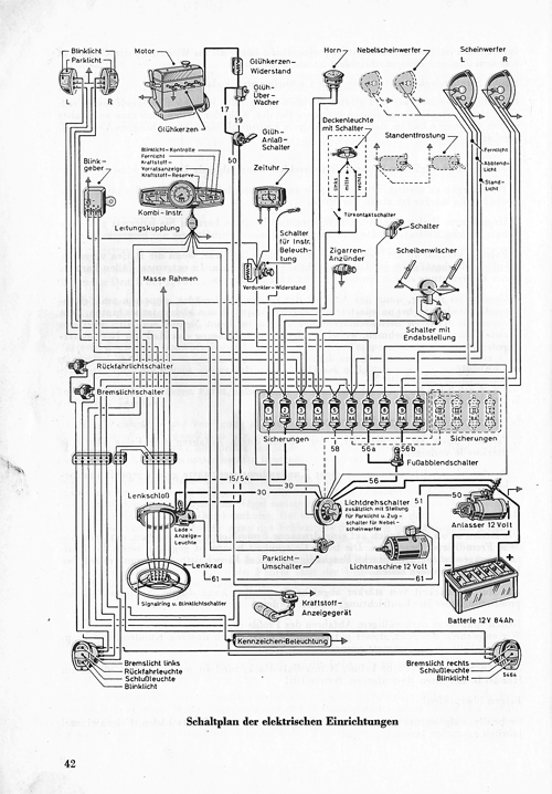

Zur Restaurierung div. Oldtimer möchte ich die alten Schaltpläne farbig aufarbeiten. Die Kabelfarben sind mir bekannt. Es sind 1-farbige, 2-farbige und auch einige 3-farbige Kabel in verschiedenen Durchmessern eingebaut. Die alten, schwarz-weißen Schaltpläne liegen als jepg-Datei vor.
Kann ich diese jepg-Schaltpläne in s-plan 7.0 importieren, und die Kabel in den entsprechenden Farben nachzeichnen?
Kann ich die Symbole der Komponenten von Anlasser, Zündpule, div. Motoren, Beleuchtungseinrichtungen etc.so wie sie im Oldtimerschaltplan vorhanden sind, in die Bauteilbibliothek einfügen, da hier ja nur wenig Oldtimer geeignetes vorhanden ist.
Der farbige Schaltplan soll im Format DIN-A 3 zur Verfügung stehen.
Ein Bild eines Planes habe ich (hier als gif-Datei) angehängt.

Re: Oldtimerschaltplan
Sie können den Plan als Grafik (JPEG) einfügen, und dann die Leitungen mit farbigen Linien übermalen. Die Grafik sollte sinnvollerweise in den Hintergrund auf die Formblatt-Ebene eingefügt werden, so stört diese dann beim späteren Zeichnen nicht mehr. Weitere Informationen zur Formblattebene und zum Einfügen von Grafiken finden Sie in der Programmhilfe.
Die Bauteile können Sie so nicht in die Bibliothek aufnehmen.
Das sind ja quasi nur "Pixelhaufen" aus Ihrer JPEG-Datei.

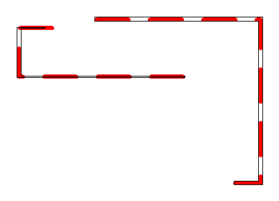

hallo brotundbutter,
... also wenn Dich das wirklich so stört, daß weiße, zweifarbige Leitungen auf weißem Papier quasi als „nur“ gestrichelt dargestellt werden, kannst Du natürlich auch die Leitung etwas stärker machen und einen (dünneren) schwarzen Rahmen herumzeichnen, allerdings sollte man diesen Aufwand erst betreiben, wenn der Stromlaufplan definitiv fertig ist, denn beim Editieren der Leitungen paßt der Rahmen dann nicht mehr (auch nicht bei entsprechender Gruppierung) ...
schöne Grüße vom Bartonkel
