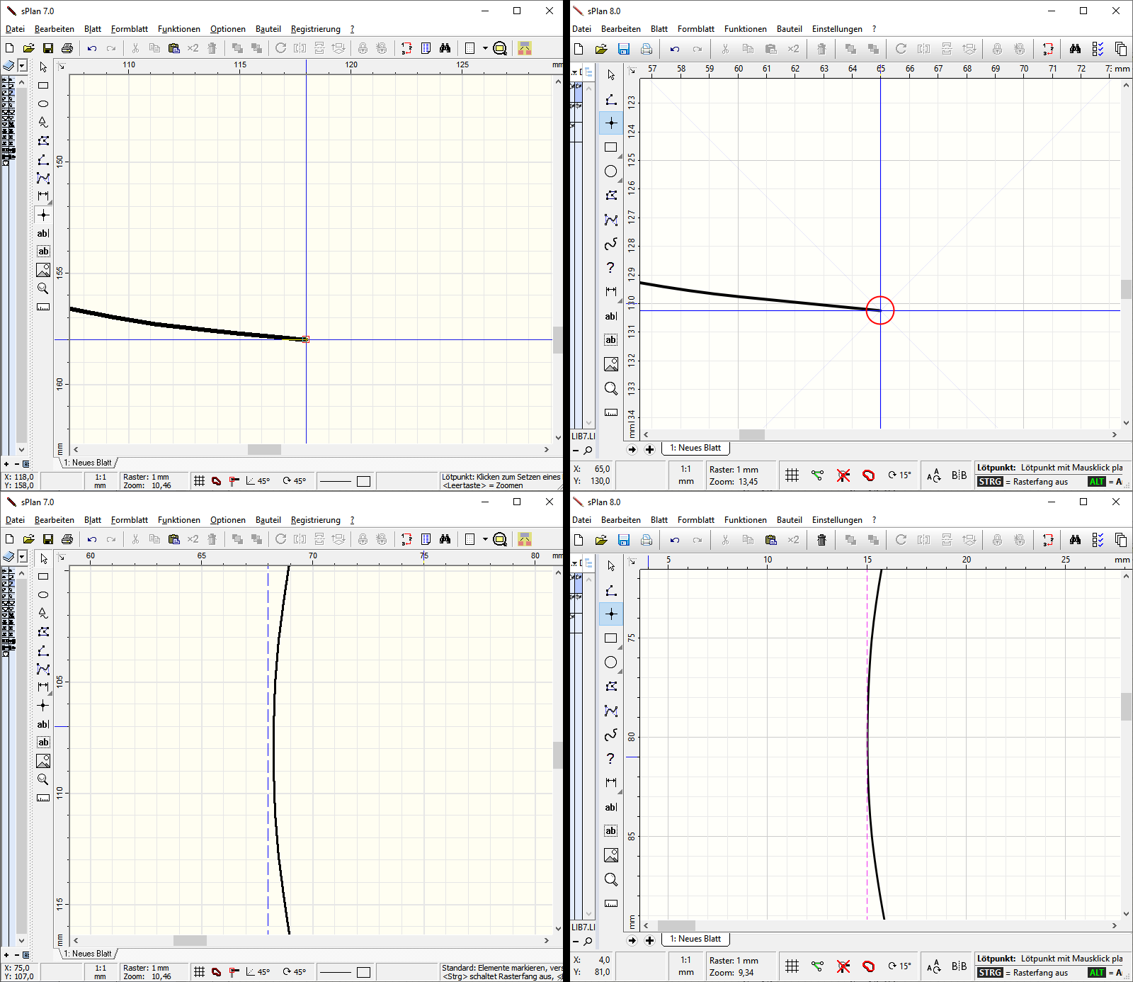

Die Endpunkte von Halb-/Viertelkreisen und somit die Snap-Punkte liegen nicht am Raster. Das macht es etwas schwer Bauteile und Konturen mit Rundungen zu zeichnen weil man sobald man an einem Teilkreis-Endpunkt fängt nicht mehr am Raster zeichnet oder die Linie schief wird. Das Bemaßen von Kreissegmenten (z.B. Kantenrundungen) wird dadurch auch nicht einfacher.
Nachtrag: Die V7 hatte das Problem nicht.

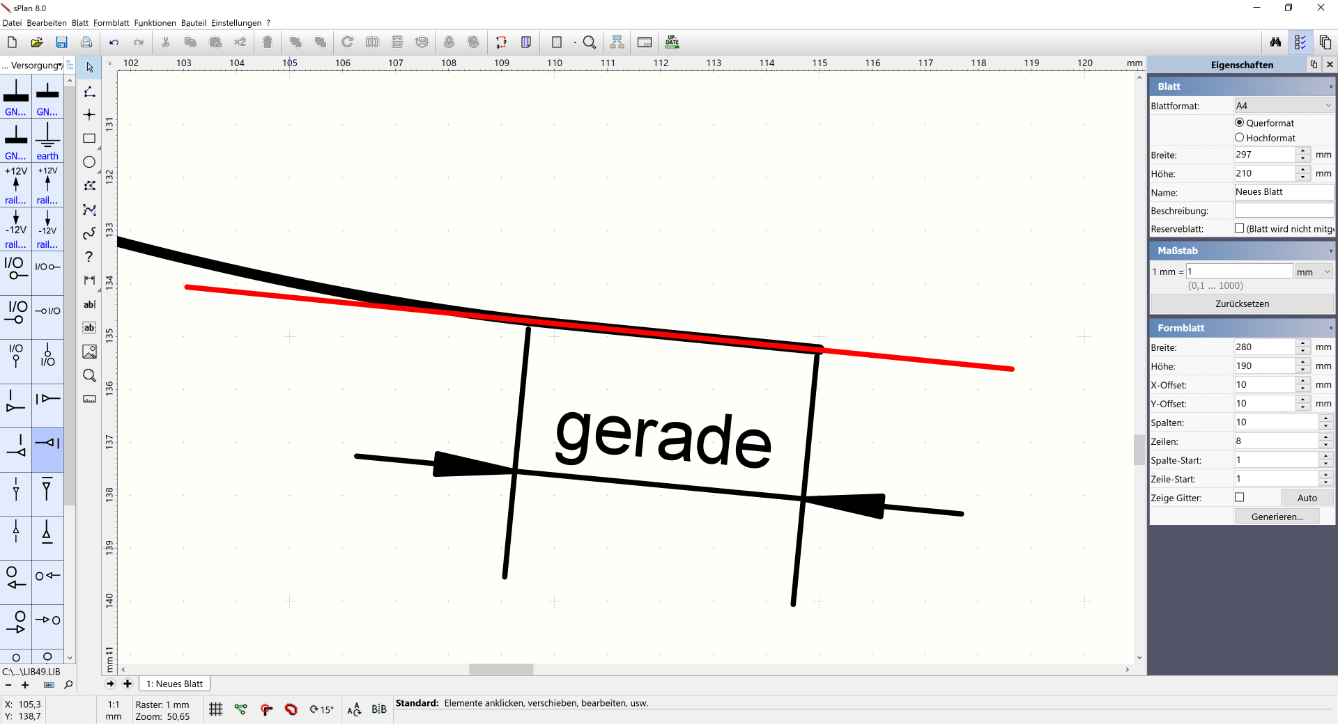

Ich würde dennoch behaupten wenn eine "Funktion" existiert, sollte sie auch korrekt funktionieren. So halte ich das zumindest mit meinen Programmen die ich in der Arbeit schreibe :) Hier liegt irgend ein Berechnungsfehler vor der vermutlich damit zusammen hängt, dass der letzte Teil eines Kreissegments keinerlei Krümmung hat, also eine gerade Linie ist (siehe Screenshot), dessen Endpunkt etwas zu weit außen liegt.

Ein möglicher schneller Workaround wäre es wieder so zu machen wie es in V7 ist - Die Enpunkte liegen am Raster, aber der Druchmesser ist etwas kleiner als gezeichnet (in etwa so viel wie aktuell die Endpunkte außerhalb liegen). Das fällt viel weniger auf als wenn die Endpunkte nicht stimmen, da man ja nicht auf die Kreiskurve selbst fangen kann.

Das Verwenden von Kreissegmenten zusammen mit dem Anschlussfang ist durch das aktuelle Verhalten sehr mühsam, da man den Anschlussfang eigentlich nicht verwenden kann weil sonst alles was an den Endpunkt des Kreises angehängt wird nicht mehr am Raster liegt. Und bei jedem Kreissegment das dazu kommt wird's schlimmer. Und umso größer der Kreis desto größer die Abweichung.
Bittebittebittebitte stellt wenigstens das Verhalten von der v7 wieder her. Dort wird zwar auch der letzte Teil des Kreises mit einer Linie gezeichnet, und der Umfang liegt nicht am Raster, aber wenigstens die Fangpunkte an den Linienenden sind korrekt. Das ist ein Grund warum ich immer noch sehr häufig auf die alte Version zurückgreife.
