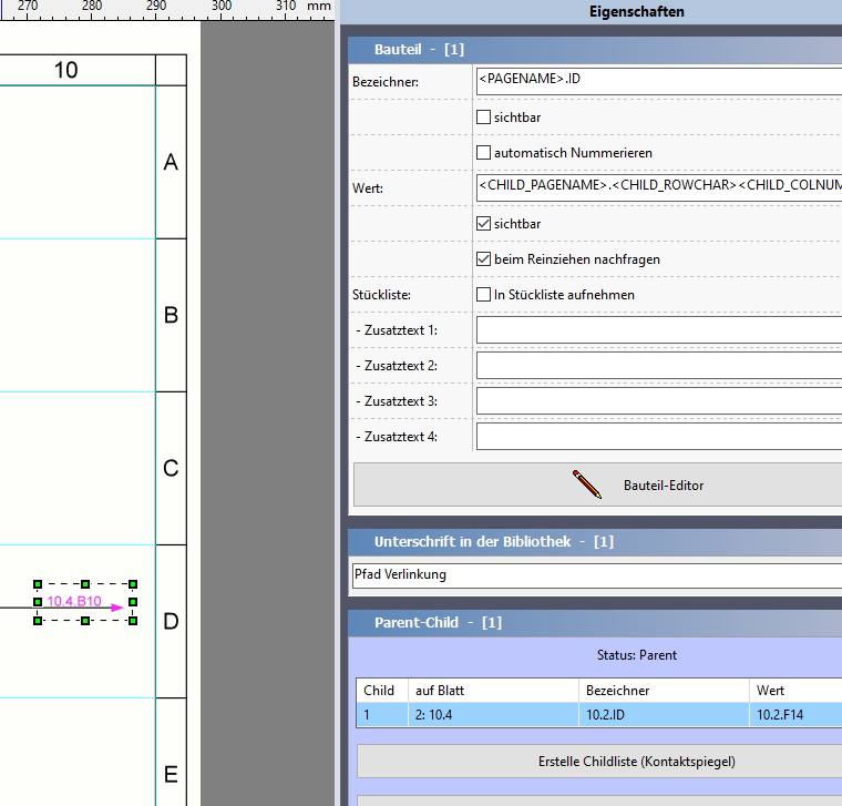

Ich habe 2 Blätter mit verschiedenen Formblättern, genauer gesatz mit verschiedener Anzahl an Spalten und Reihen.
Aus dem 1. Blatt das Parent und auf dem 2. das Child. Parent hat als Wert u.a. <CHILD_ROWCHAR><CHILD_COLNUM> und das Child hat als Wert u.a. <PARENT_ROWCHAR><PARENT_COLNUM>
haben beide Blätte eine unterschiedliche Anzahl von Spalten und / oder Zeilen so ist die Auflösung der Variablen falsch. Es wird immer das "Gitter" des aktuellen Formblatts benutzt statt des "Gitters" des Parent bzw. Childs Formblatts. Siehe Screenshots.
Christian
Re: Fehler bei Parent/Child Variablen
Beitrag von abacom » Montag 17. Oktober 2022, 12:16
Da haben Sie recht, da ist noch ein Bug.
Wir werden das im nächsten Update beheben, vielen Dank für den Hinweis.
