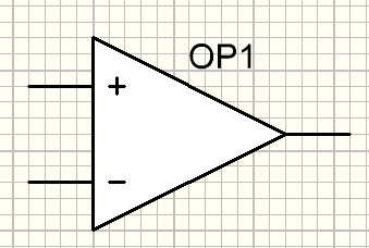

ich habe jetzt probiert, ja das war so. Aber die Bauteile werden ja auch vom Raster gefangen!? Zum Teil habe ich es durch etwas mühseliges hin und herschieben zum Großteil hingekriegt. Aber nicht alles - zB ein OP, die Eingänge sind im Raster die Verbindungen sind gerade, der Ausgang aber nicht, oder es ist umgekehrt. Aber kann das sooo mühsam sein, von früher weiss ich daß das Ruckzuck gegangen ist. Habe ich da vom Anfang irgendwas übersehen?

Wenn der OP Eingang im Raster liegt, dann ist auch der Ausgang im Raster (bei eingestellten 1mm Raster oder kleiner).
Wenn das bei Ihnen nicht so ist, haben Sie das Bauteil (möglichewrweise ungewollt) verändert. Evt. etwas verzerrt oder die Größe verändert?
Ziehen Sie einfach aus der Bibliothek ein neuen OP auf Ihr Blatt, da muss dann wieder automatisch alles passen.
