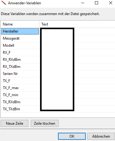

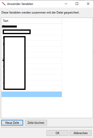

ich habe ggf. ein Bug gefunden.
und zwar, wenn ich meine Anwender-Variablen fülle, passiert es, dass die Erste Spalte (Name)verschwindet, sobald man in der Spalte "Name" noch nichts eingetragen hat aber in der Spalte "Text" reinklickt.
Bekomme sie erst nach einem Neustart von sPlan wieder. (nur das Fenster neu öffnen hilft nicht) auch gibt es keinen Scrollbalken womit man ggf. nach links scrollen könnte.
anbei ein Bild von dem Fehler und ein Bild nach dem neustart
Splan8 Aktuelles update auf Win10

zweite Bild

Beitrag von abacom » Donnerstag 2. Juni 2022, 08:59
Vielen Dank für den Hinweis.
Leider können wir das bei uns nicht nachvollziehen.
Von daher können wir nur vermuten woran es liegt, wir werden aber dennoch versuchen, diesen Fehler mit dem nächsten Update zu korrigieren.

Beitrag von abacom » Donnerstag 2. Juni 2022, 11:46
Testen können Sie es dann mit dem nächsten Update für sPlan 8.0.
Das ist für die kommende Woche geplant.

Beitrag von K-B-L » Dienstag 14. Juni 2022, 08:05
nach dem Update habe ich das Verhalten nicht mehr festgestellt.
Vielen Dank
